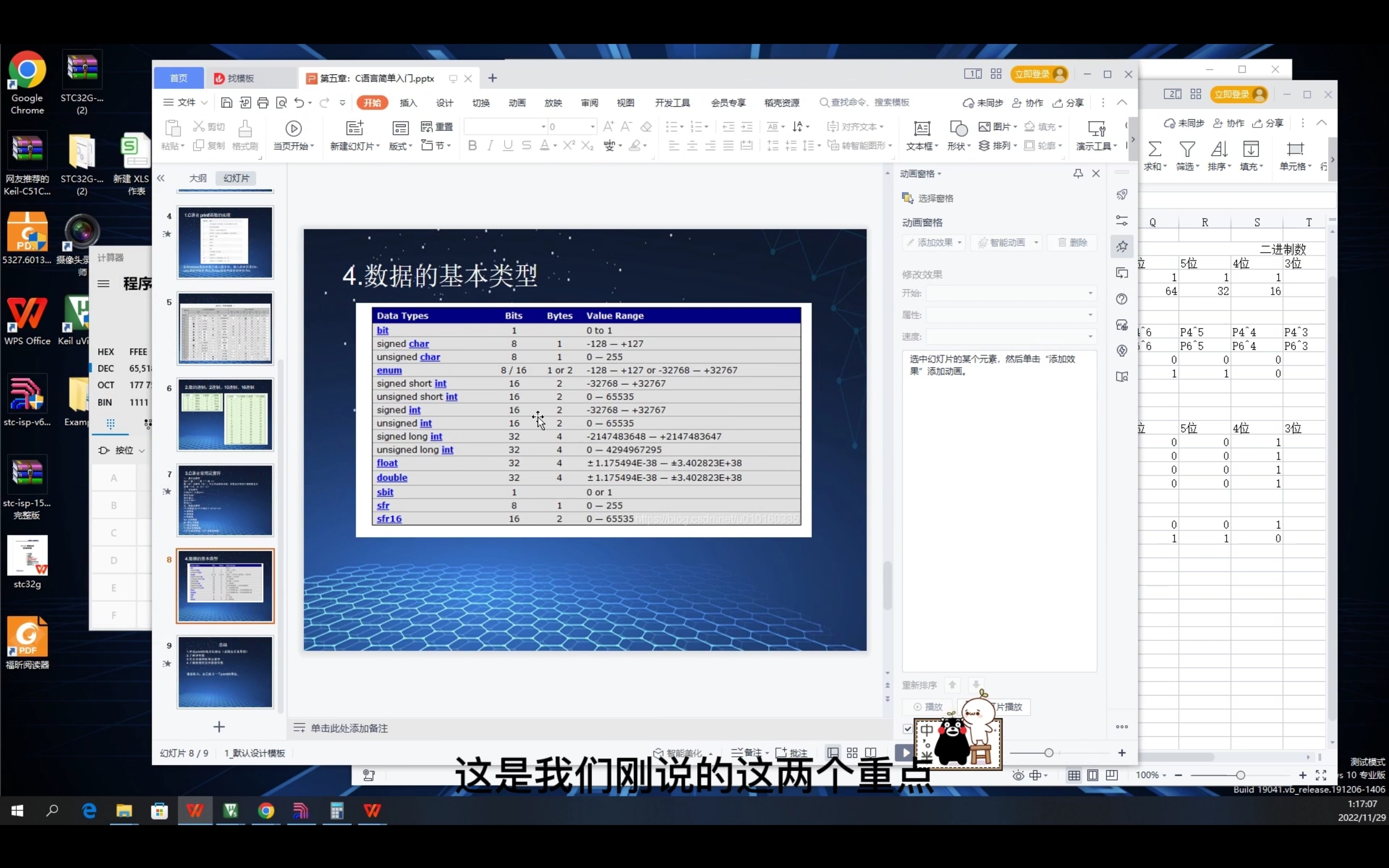

打卡第五集
1.C语言printf函数的实现
常规用法。
printf("Hello Word")
printf("室内温度: %.2f\r\n",11.2)
2.数的进制:二进制,十进制,十六进制。
3.C语言常用的运算符。
4.数据的基本类型
最基础的知识经常用好好做笔记,要记牢要记牢要记牢,重要的事情说三遍。

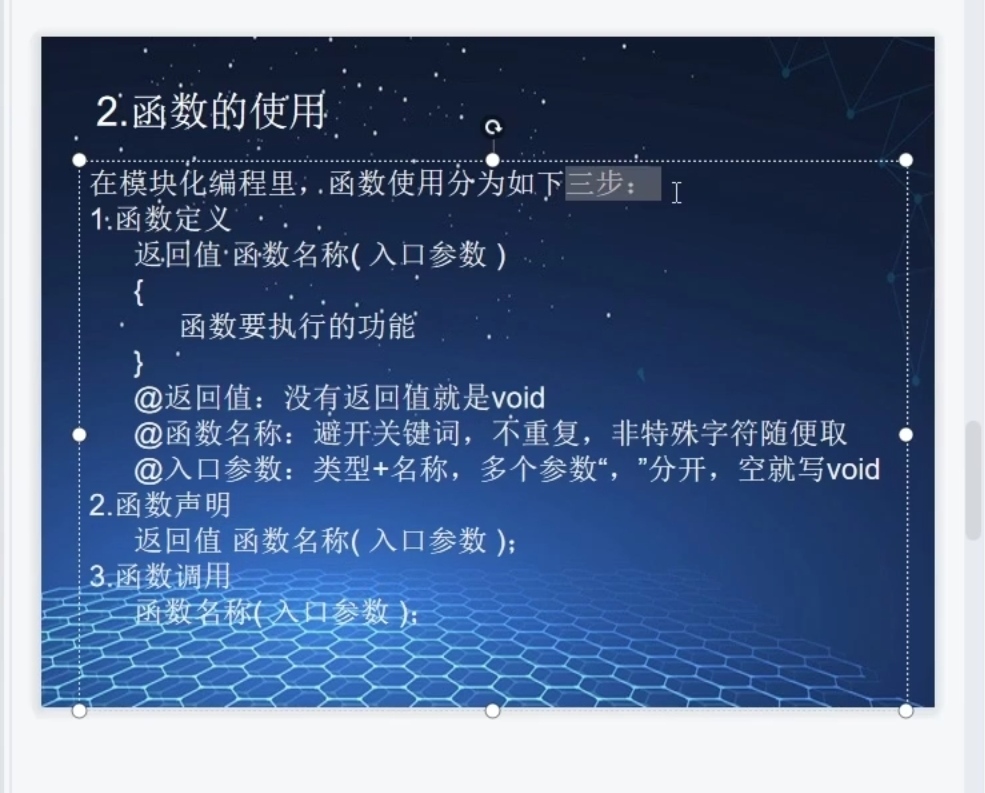

打卡第六集
1.Delay延时函数实现闪烁LED灯
2.函数的使用
3.新建文件,使用模块化编程。
课后作业SOS求救灯光闪烁程序

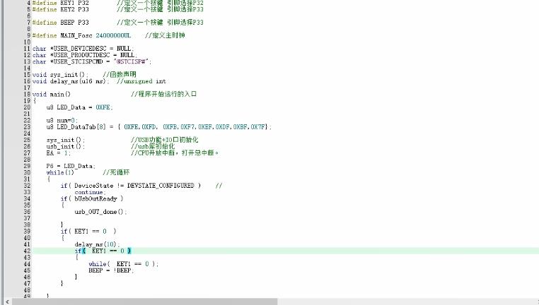

打卡第七集
1.按键的原理。
2.按键的代码实现过程
3.按键的应用
4.数组的使用。
1)定义  类型  名称[长度]={数值}
2)使用  赋值:名称[索引]=数值

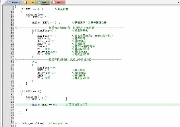

打卡第八集
1.认识蜂鸣器
蜂鸣器:有源和无源
2.控制原理
3.蜂鸣器实战应用
电磁炉应用程序

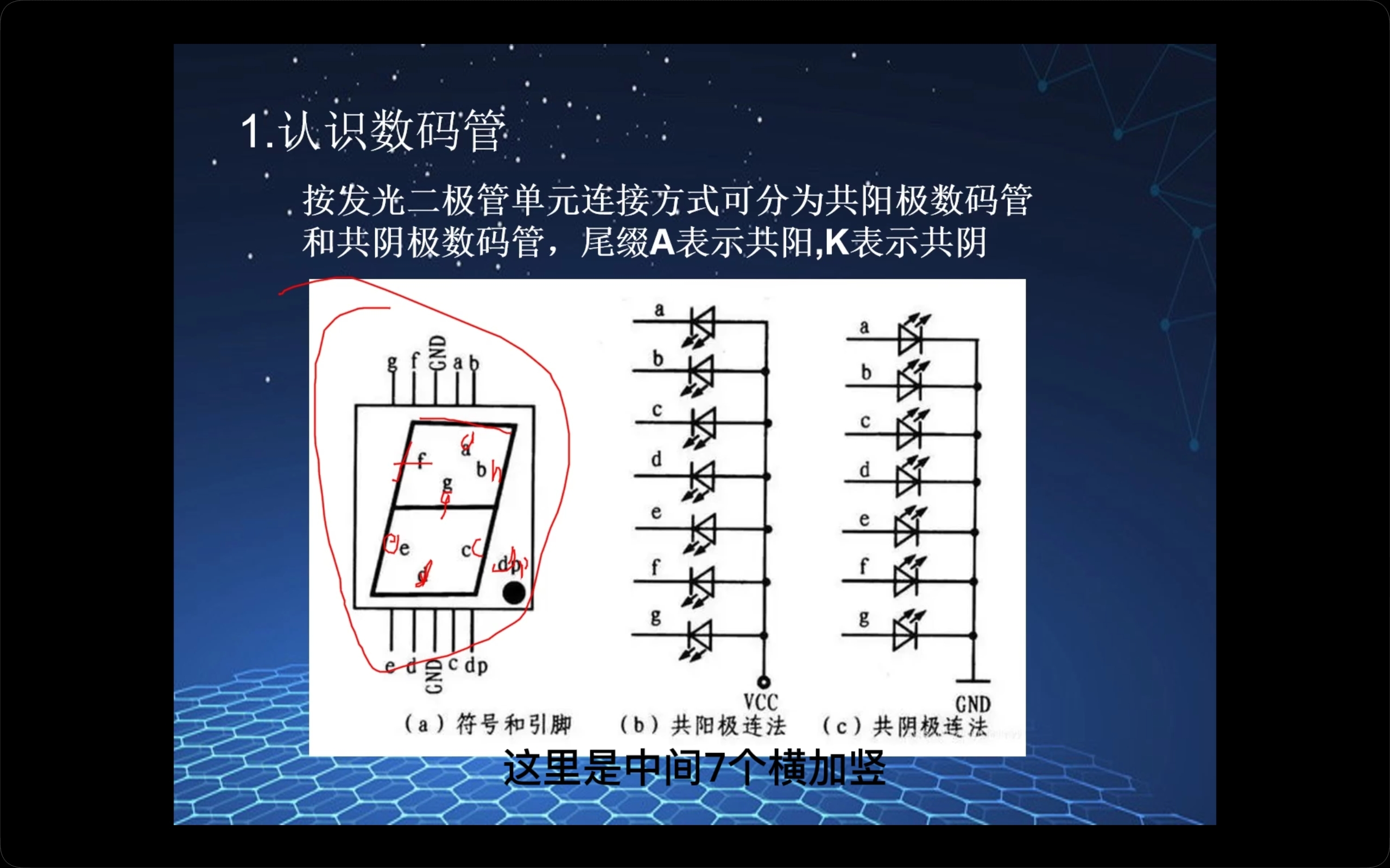

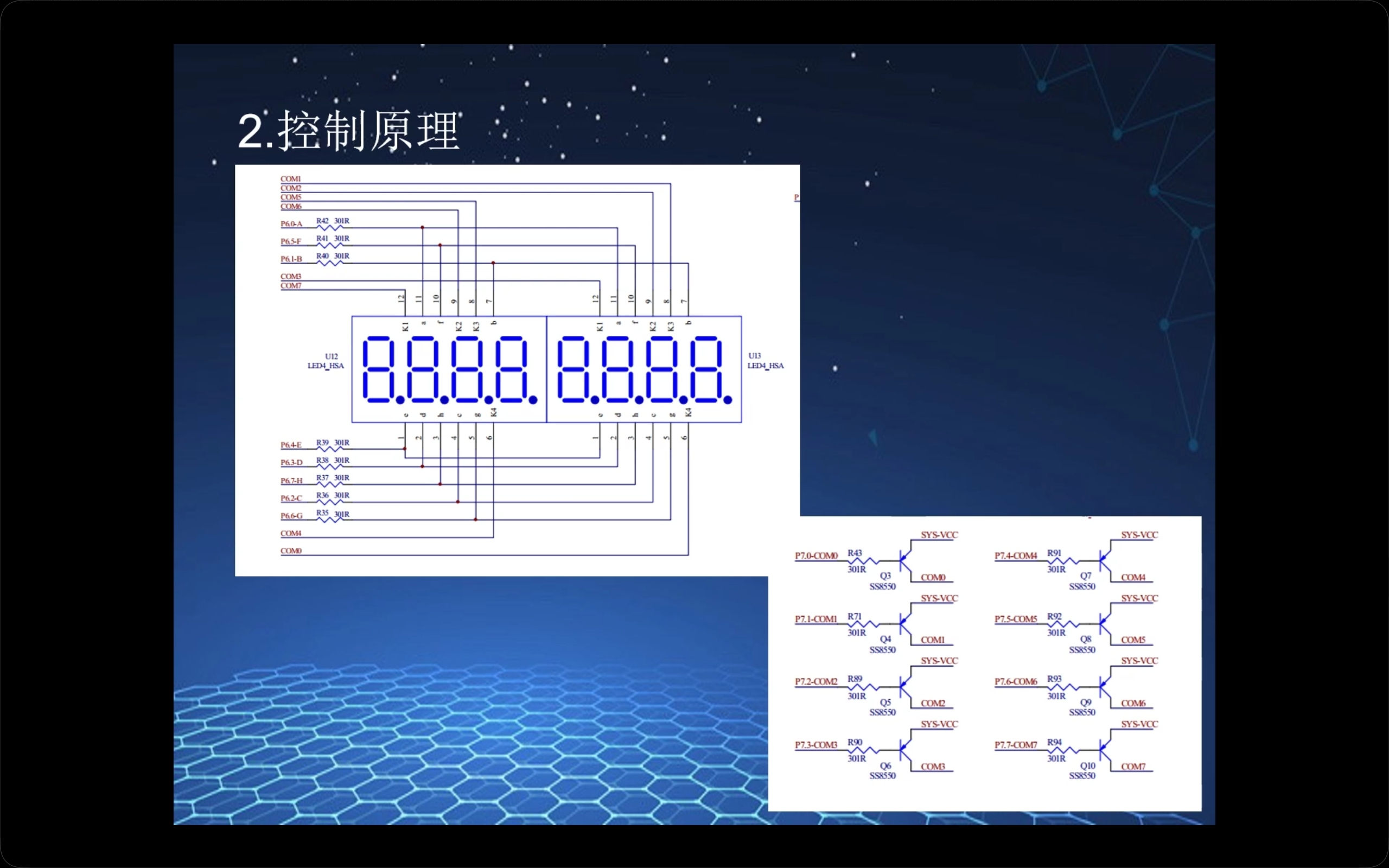

打卡第九集  成功点亮第一个数码管
1.认识数码管
2.控制原理
3.实现数码管0-9的显示
