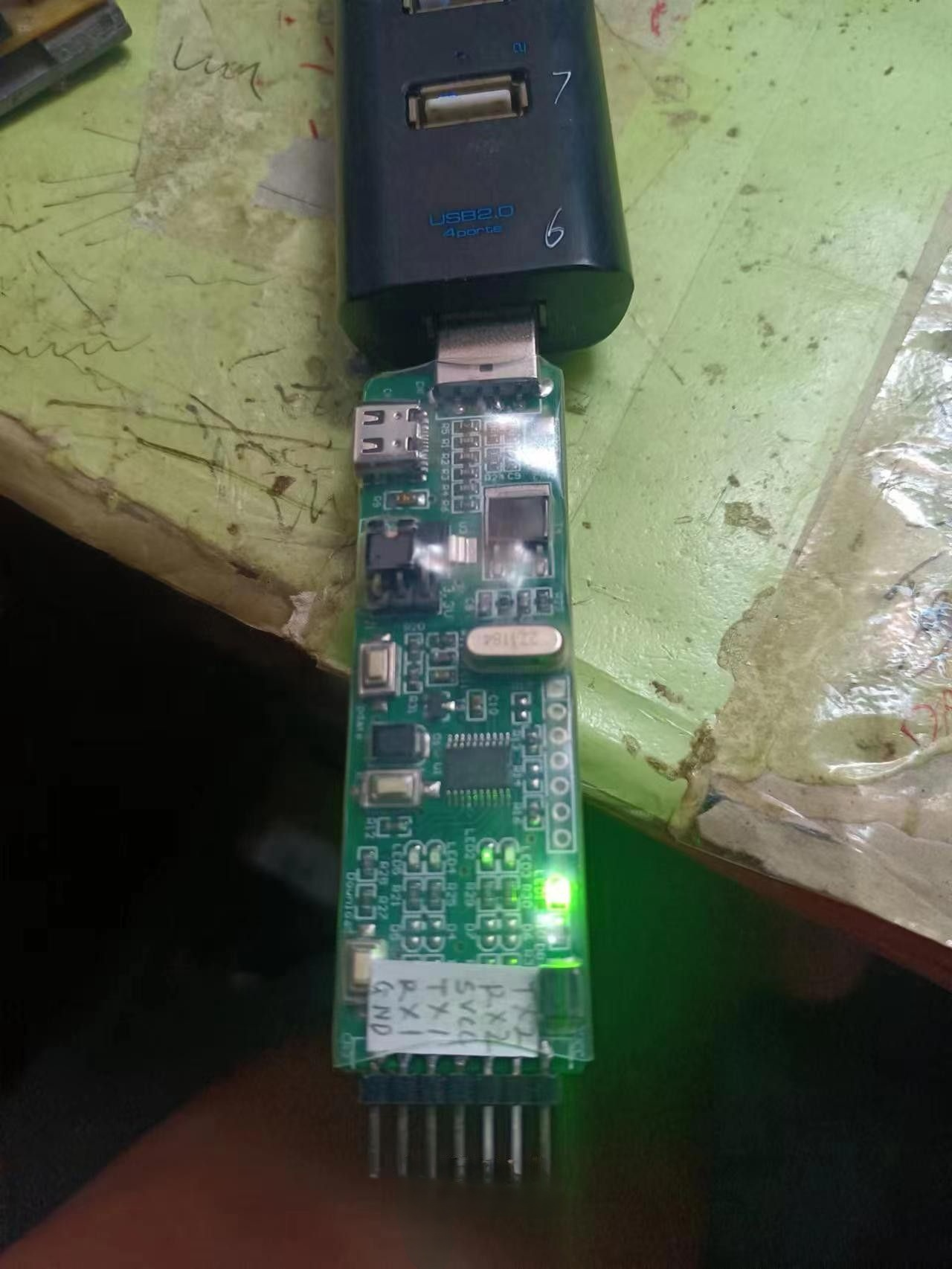

1. 一箭双雕可以当核心板做各种官网的范例实验:

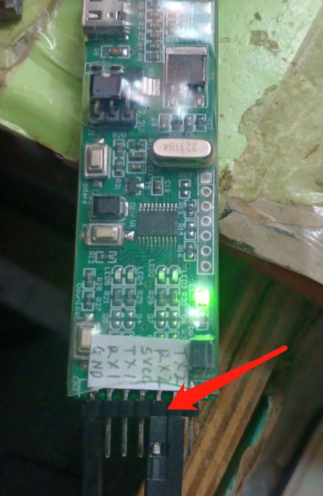

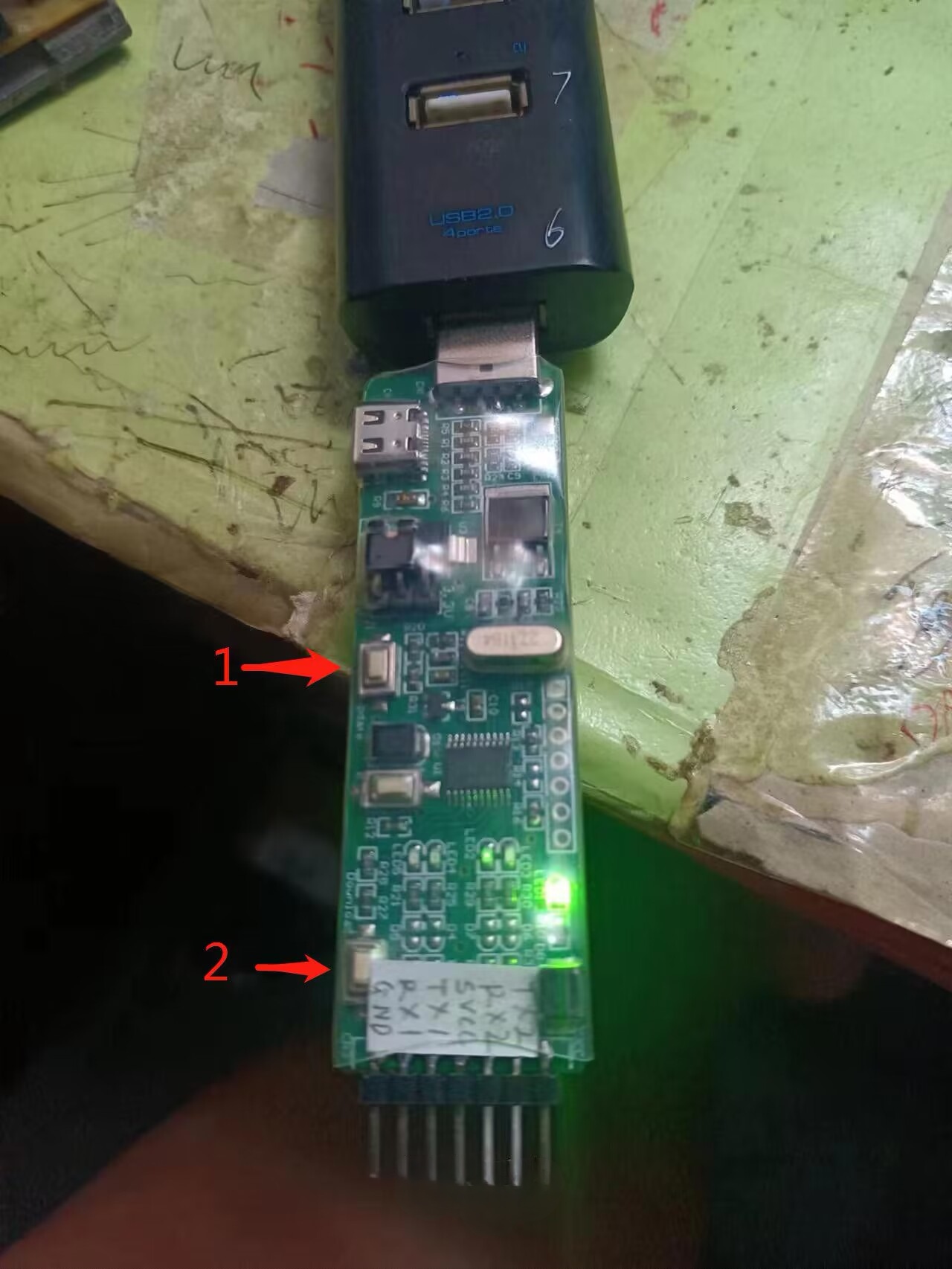

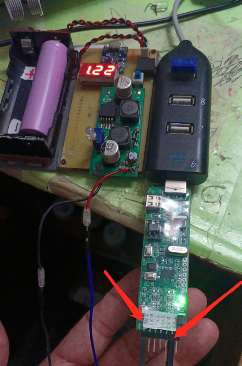

简单改装一下一箭双雕(晶振移动到正面,电压跳线直接掰弯,接口换成排针),
套个热缩管,用小纸条把背面的引脚号抄写到正面
原机带的固件是双串口的,目标板连接SVCC_TXD_RXD_GND可以实现STC_ISP自动下载,

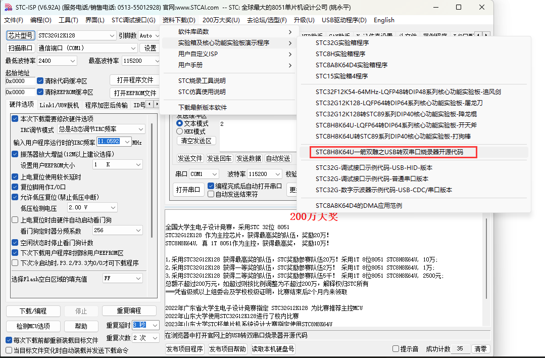

TXD2_RXD2可以实现普通的串口功能,源程序可以在最新的下载软件上获得:
测试范例:“09-老刘爱捣鼓示波器,使用OLED12864显示或者使用USB-CDC虚拟串口送STC-ISP虚拟OLED接口显示”

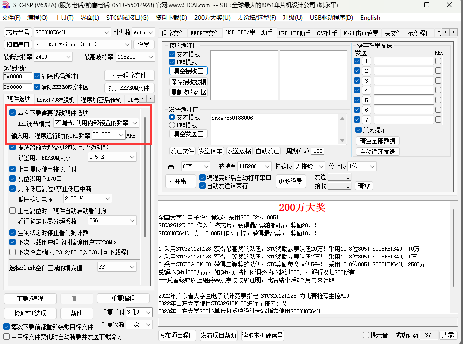

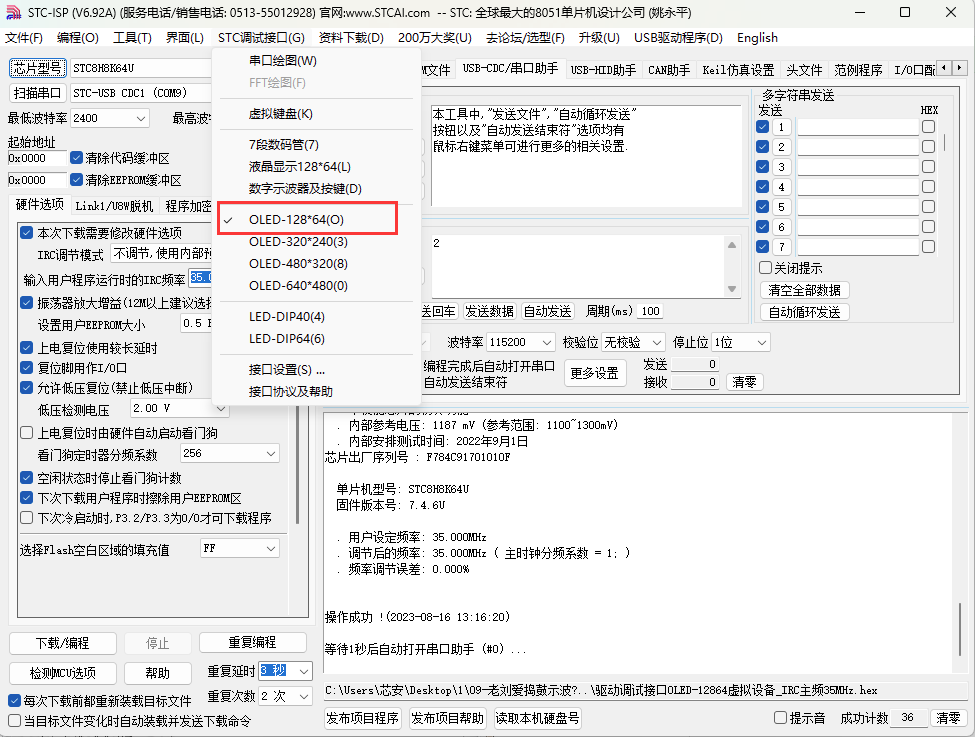

插到USB接口,同时按着1,2两个按键然后松开1号,STC_ISP里显示找到STC USB  Writer(HID1)

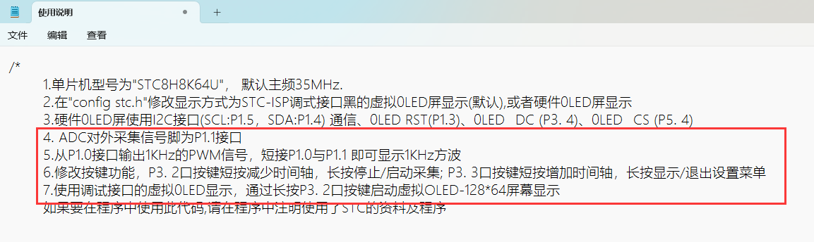

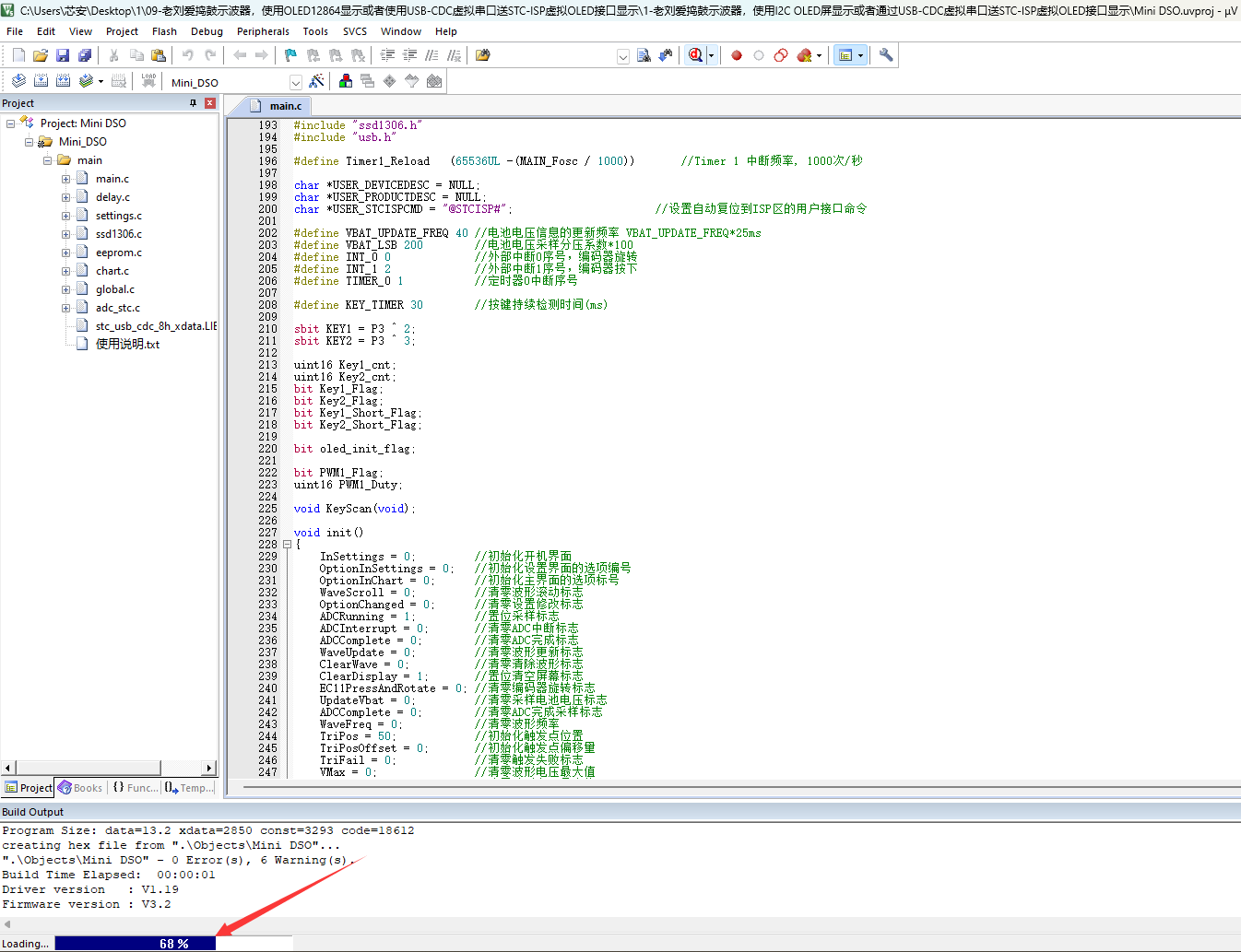

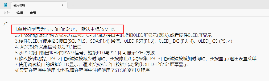

按使用说明配置35MHz
因为手上没有TFT的屏幕,所以就选虚拟OLED的固件

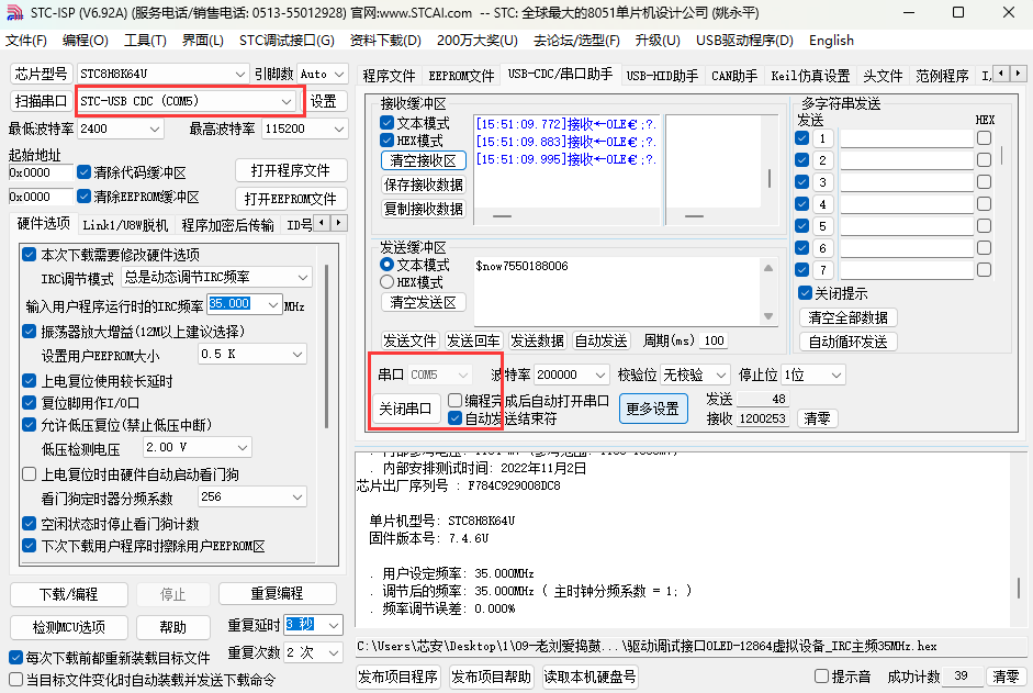

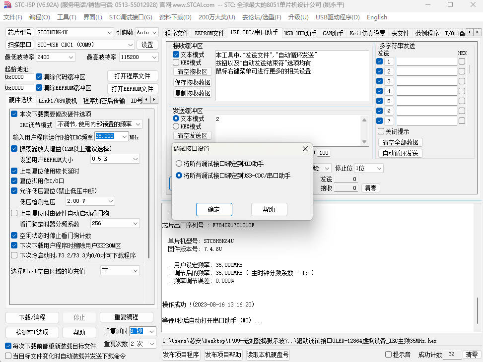

下载完成后,STC ISP显示有一个虚拟串口,打开串口助手,连接这个COM,
刚连接时是没有数据的,长按2号开关(reload),COM就看到有数据输出了

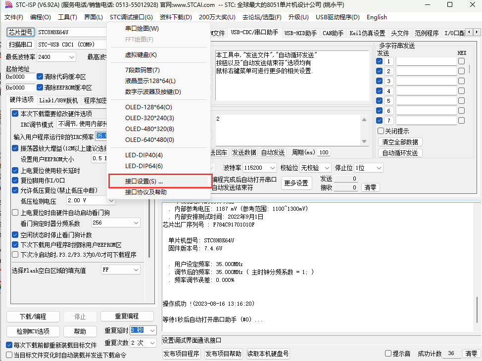

设置调试接口为绑定到串口助手
就可以调出OLED屏,用杜邦线短接TX2和RX2,虚拟OLED上就显示一个1KHz的方波。

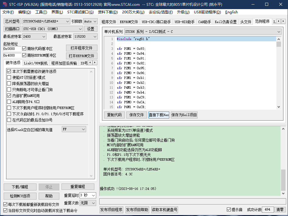

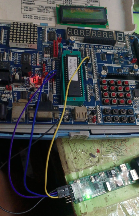

就是正常地使用两个虚拟串口自动下载、调试程序了,下载双串口固件后:
reload键(在输出GND旁)是控制SVCC通断的,按下去SVCC就没电了,可以用来实现手动下载
连接SVCC,RXD,TXD,GND,能实现自动断电自动下载功能,手上的STC32G12K128,
都可以自动识别型号和自动下载,89系列要手动选择芯片型号,然后才能自动下载
