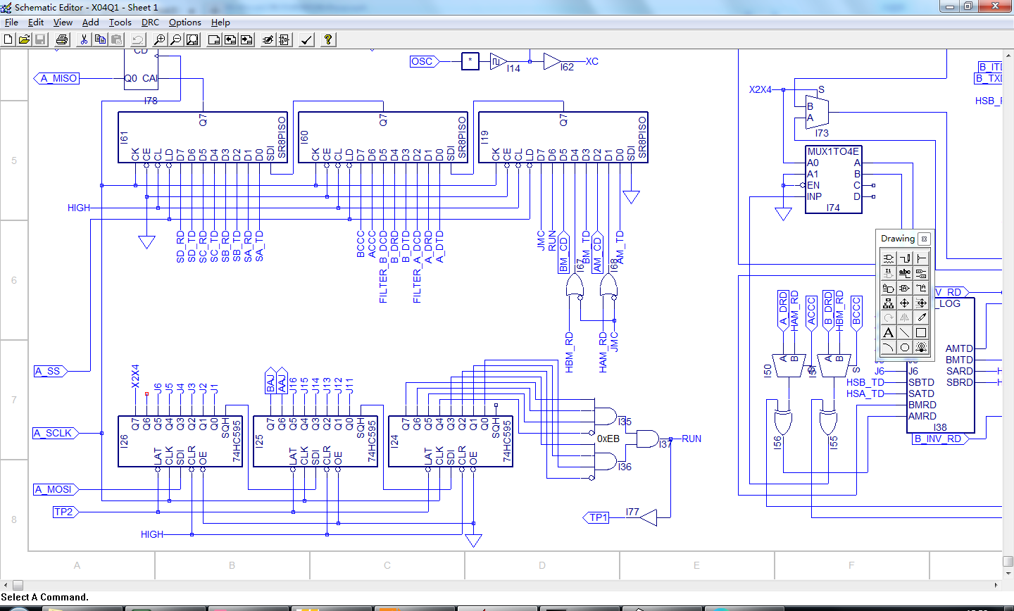

STC8A8K64D4,用移位寄存器扩展24位输入引脚,折腾了半个月总是读进来的数据会移动25位,请教下会是什么地方的问题,刚才实在没办法了强行加了一位移位寄存器就能用了。
输出还没研究,好像也不对

应该不是,这里面没有代码,读取软件是直接用了3条SPI读,没用循环。
写没问题,3字节24位,不会变成25位。
反正左上角多加了一位移位寄存器,能用就不想了。
