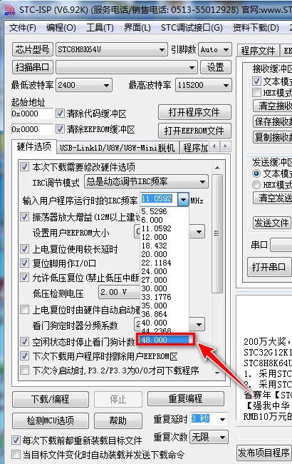

stc-isp-v6.92G中STC8H8K64U的IRC频率选项中仍然有48MHz,这是在让我们尝试48MHz?
47
206
206
发表于 2023-12-3 22:02:08 | 显示全部楼层
串口只能是11.0952的倍数,你有48去串口会出现问题的,STC8H8K64U最大只能用44.2368去跑串口

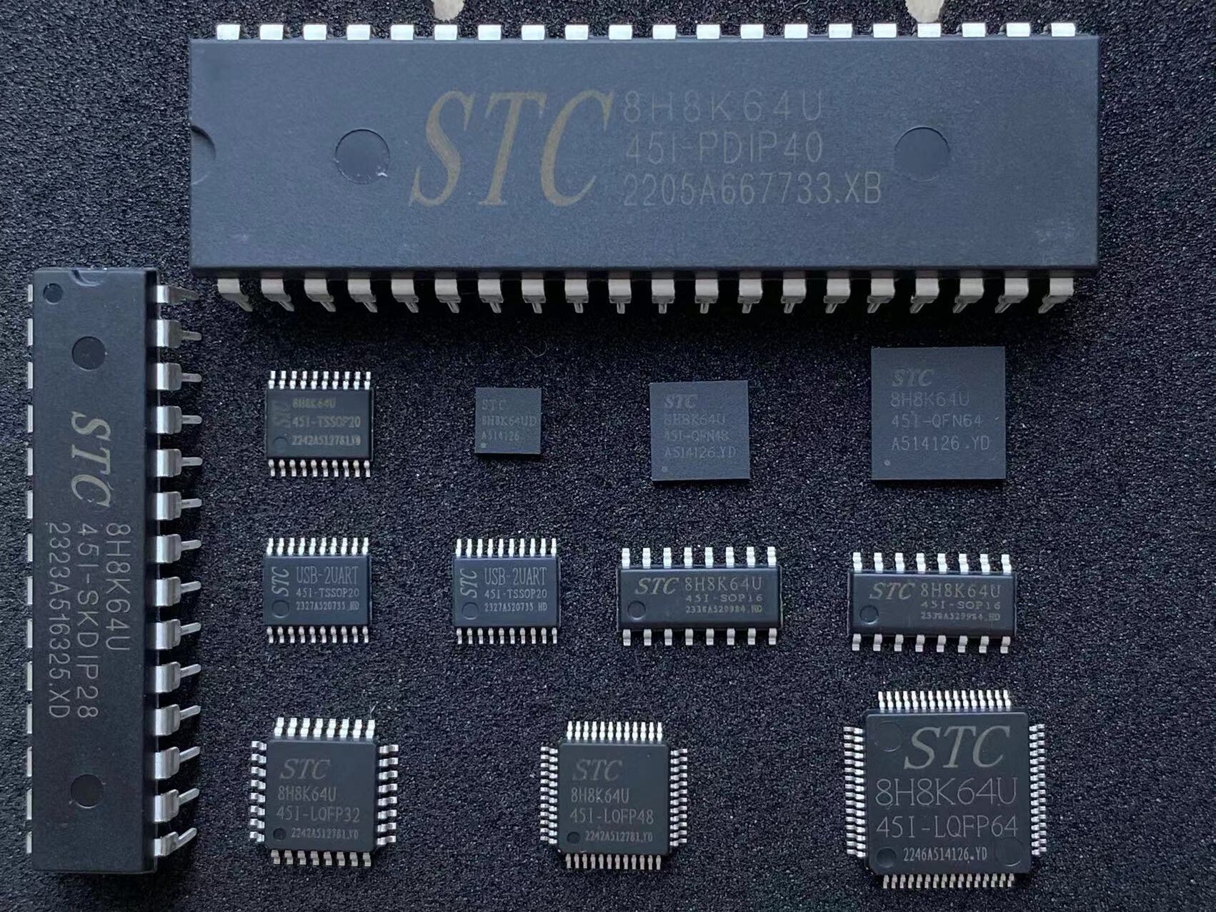

发表于 2024-1-28 09:17:32 | 显示全部楼层
丝印都是 45MHz, 那你就 <=45MHz, 使用;
如40MHz, 就是我们自己常用的
STC8H8K64U各种封装的图片:
STC8H8K64U-45I-LQFP64, LQFP48, LQFP32
STC8H8K64U-45I-QFN64, QFN48, QFN32
STC8H8K64U-45I-TSSOP20, SOP16
STC8H8K64U-45I-PDIP40, SKDIP28

发表于 2024-1-28 10:11:04 | 显示全部楼层
把STC-ISP中的频率下拉中的48MHz去掉,就不让用户做太多的幻想了。
