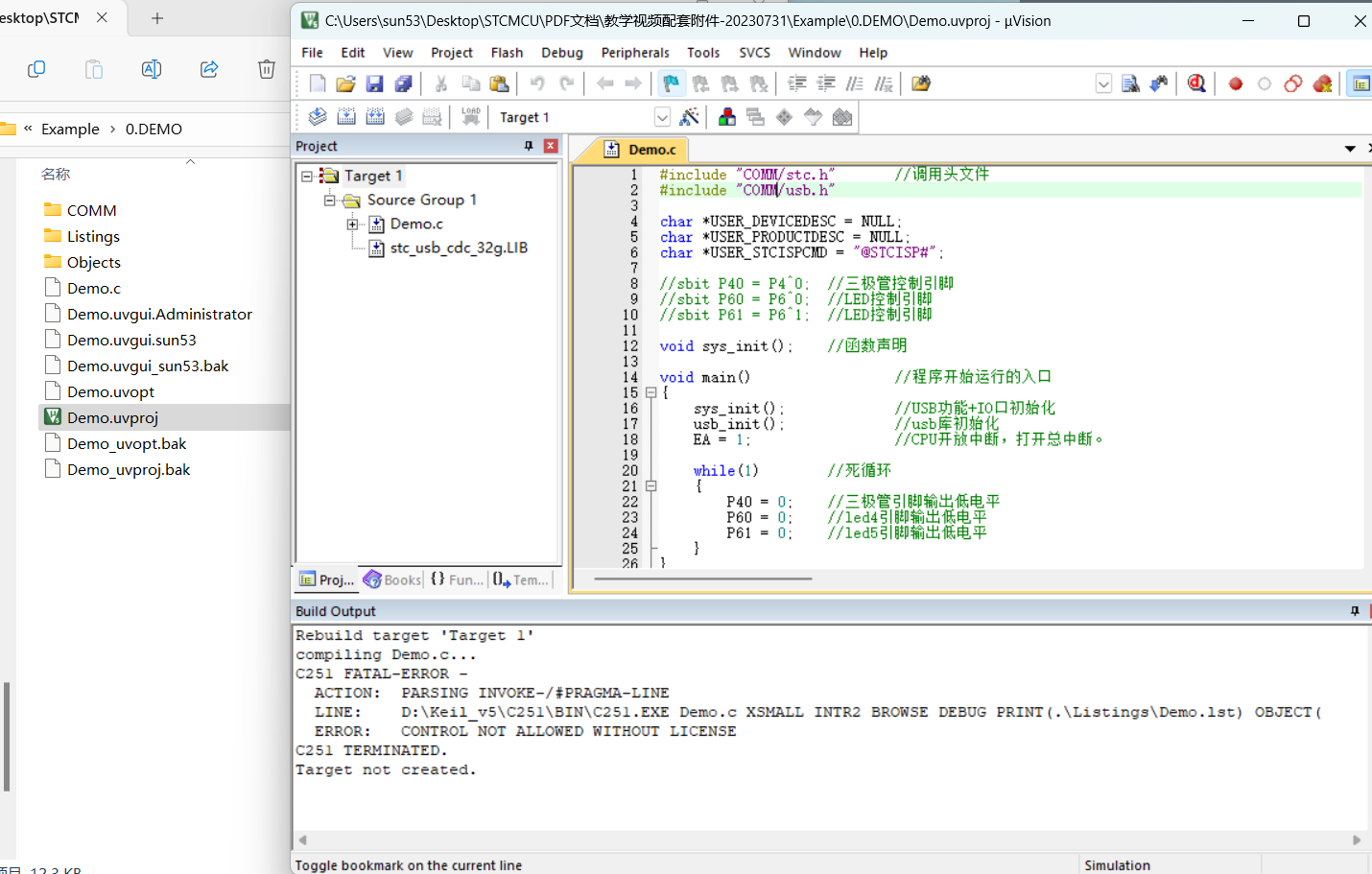

        我再打开 冲哥 教学视频配套附件-20230731 之 Example --- 0.DEMO 中的工程文件 Demo.uvproj ,编译一下,结果出错了,我自己百度了半天,还是找不出出错原因。我估计还是我的哪里设置有问题。特向老师请教。
247

KEIL 没有激活吧

@ consini :,感谢这位老师的提示:“   KEIL 没有激活吧  ” ,   还真是这个问题。  我买了一个 C251的注册机,激活之后就一切正常了。又收获一点知识。
