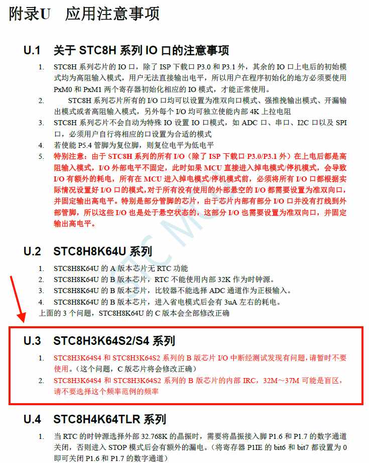

在STC8H3K64S2的B版本为什么是灰色,到底有还是没有?
如何确认芯片版本?

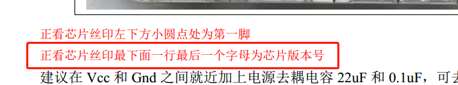

每个管脚图下都有下面两行字,其中一行就是教你怎么看芯片版本的

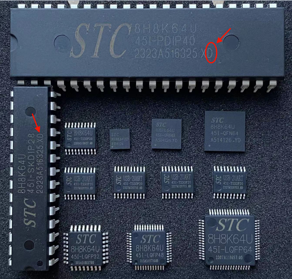

看这里。
这个是D版本芯片
