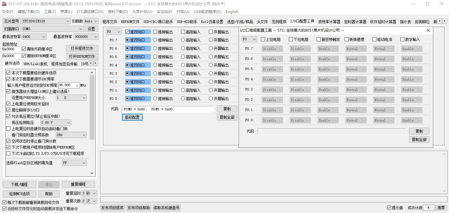

STC8/STC32都有内部 4K 新增加的上拉电阻,STC32G8K64开始,新增10K下拉/10K上拉电阻
STC32G8K64开始,新增10K下拉/10K上拉电阻-1.png

刚才试了一下,果然这是 V6.91B版 的新功能,增加了一个  高级配置  按钮。

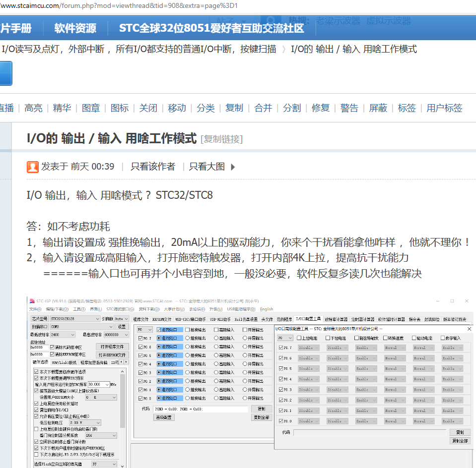

IO口默认是准双向的对吧,什么时候选择推挽输出,高阻输入,开漏输出呢?对这些概念不太理解,求官方解答。后面的上拉电阻,下拉电阻又是什么场合需要使用呢?

神*** 发表于 2023-2-8 17:16
https://www.stcaimcu.com/forum.php?mod=viewthread&tid=908&extra=page%3D1
如果考虑功耗呢?
