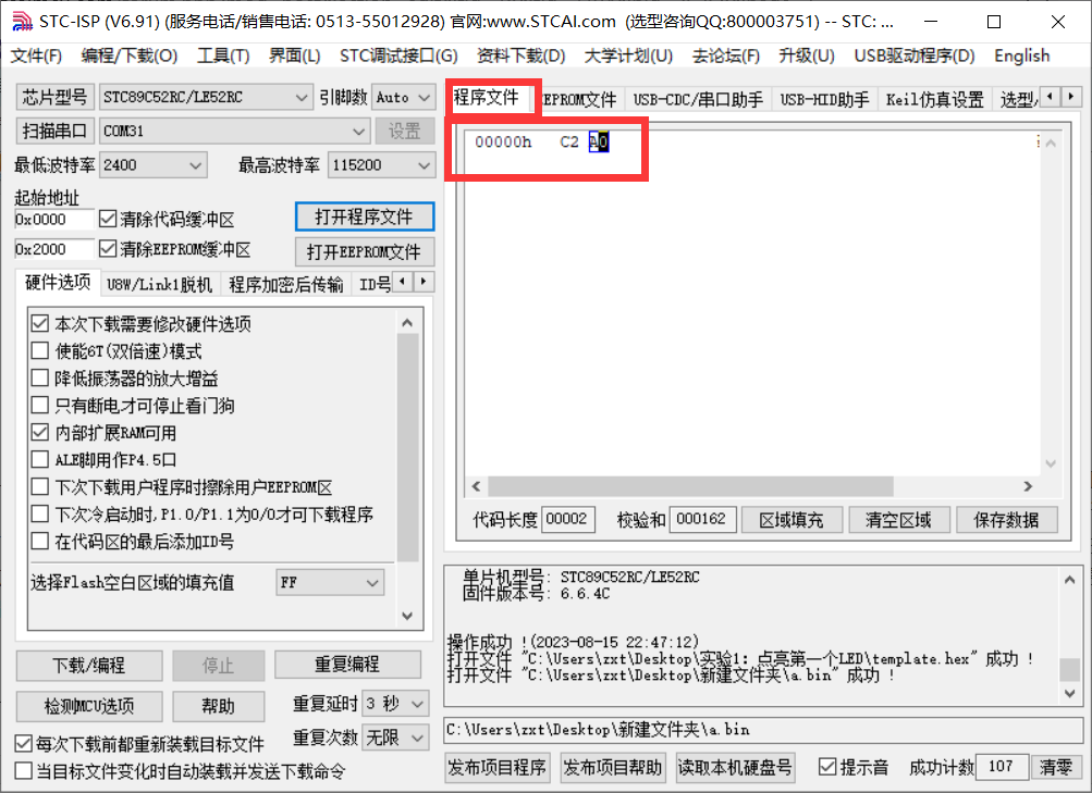

2进制+STC-ISP编程,拒绝Keil

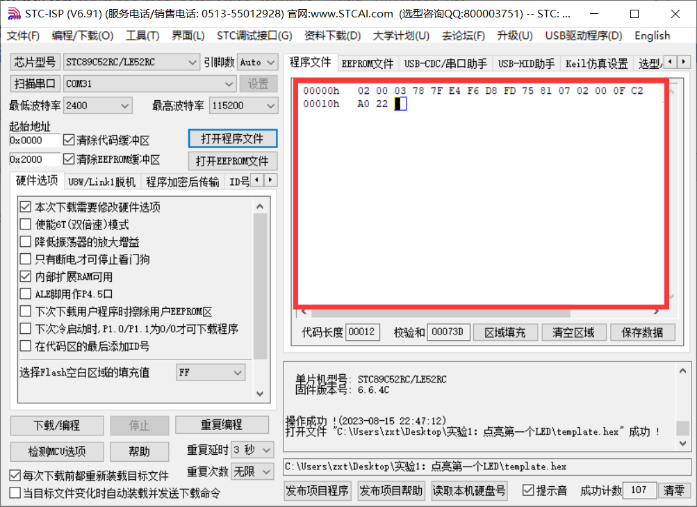

        STC-ISP大家都用过,在加载hex文件后程序文件程序窗口会出现一堆数据,这些数据便是单片机所能识别的二进制值数据(这些数据是16进制,而16进制是二进制的简写),那么这些数据与我们编写的程序有什么关系吗?当然有!!!现在让我我们分析一下其中的关系。
        汇编指令“MOV”、“JMP”等字符又叫做【助记符】,助记符这个名字很形象,也就是说:汇编指令其实只是帮助我们人类记忆的符号,那它帮助我们记忆什么呢? 我们人类既能识别字符又能识别二进制,单片机无法识别字符只能识别二进制数据,那么只能使用二进制编程喽?将一个数据放进累加器的二进制指令是0111_0100,但指令那么多,还都是0和1的排列组合,这谁记得住啊?可见,纯粹的二进制数据对于我们人类而言是枯燥无味、难以记忆的,所以有没有什么办法能够帮助我们记住这些二进制数据呢?当然有办法,我们可以使用已经存在的有意义的文字代替二进制数据,比如我们可以使用“MOV”(move)代替0111_0100,这样我们就能很容易记住将数据放进累加器的指令了,而编译器就是翻译器,将我们的“MOV”翻译成0111_0100。汇编指令与二进制指令是一一对应的关系,翻译器会绝对准确地将助记符翻译成二进制指令,不会多指令,也不会少指令,所以汇编编程就是二进制编程,助记符就是在帮助我们人类记忆二进制指令。
        为证明以上想法,进行如下实验:

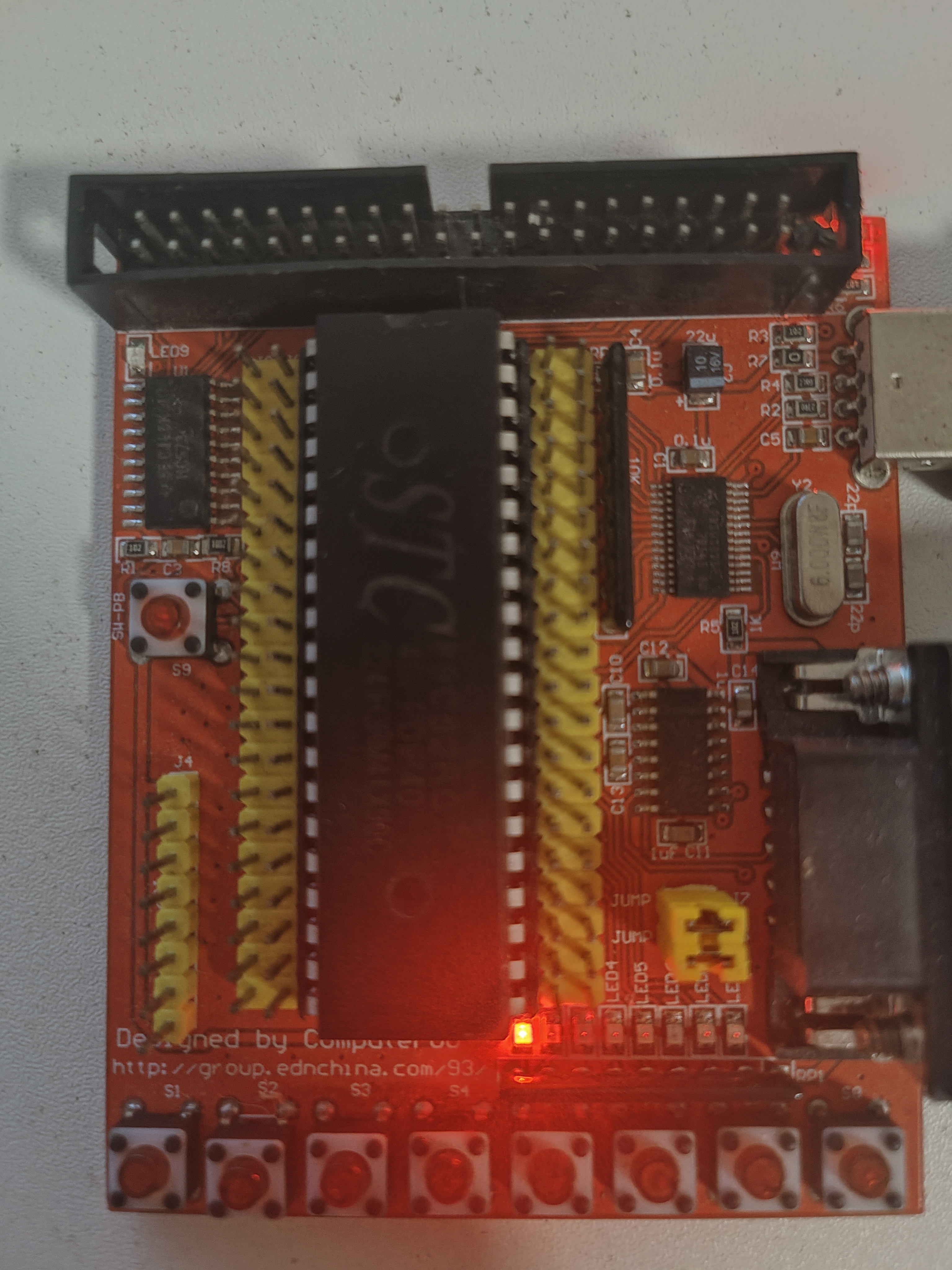

         硬件:LED负极接在P2.0上,P2.0=0则LED亮。
         思路:P2.0支持位寻址,其地址为1010_0000(A0),将位寻址的位清零的指令为1100_0010(C2),因此只需要C2 A0即可点亮LED。
         操作:打开STC-TSP → 在【程序文件】窗口输入“C2 A0” → 【下载/编程】。
     现象:LED亮亮亮亮亮亮亮亮亮亮亮亮亮亮亮啦!
        是的,点亮LED只需要2个字节的ROM,而C语言需要18个字节的ROM,代码减小,效率提升。点击【保存数据】,我们的二进制程序就可以保存啦。
        我的内心就像树一样,树越是向往高处的光亮它的根就越要向下、向泥土、向黑暗的深处。

发表于 2023-8-16 00:45:02 | 显示全部楼层
后面加上02 00 00
写成
C2 A0 02 00 00
不然就跑飞了

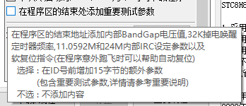

发表于 2023-8-16 00:57:32 | 显示全部楼层
DebugLab 发表于 2023-8-16 00:45
后面加上02 00 00
写成
C2 A0 02 00 00
扇区擦除后一定是FF
根据MCS-51指令集
FF指令是
MOV Rn,A
Rn是位于RAM低128位中的寄存器,其中n可以是0~7中的任何一个,在此处n=7
A是累加器
点完灯了CPU会反复把累加器中的值写到R7寄存器
如果STCISP勾选了在程序区结束处添加参数,就会跑飞自动复位

21267

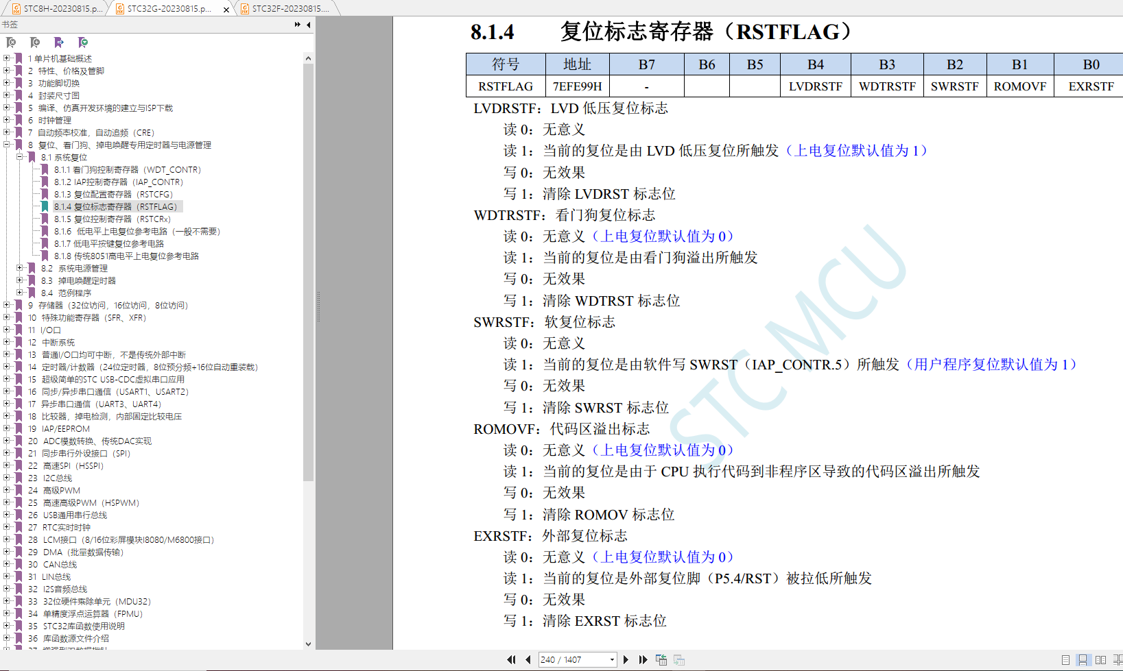

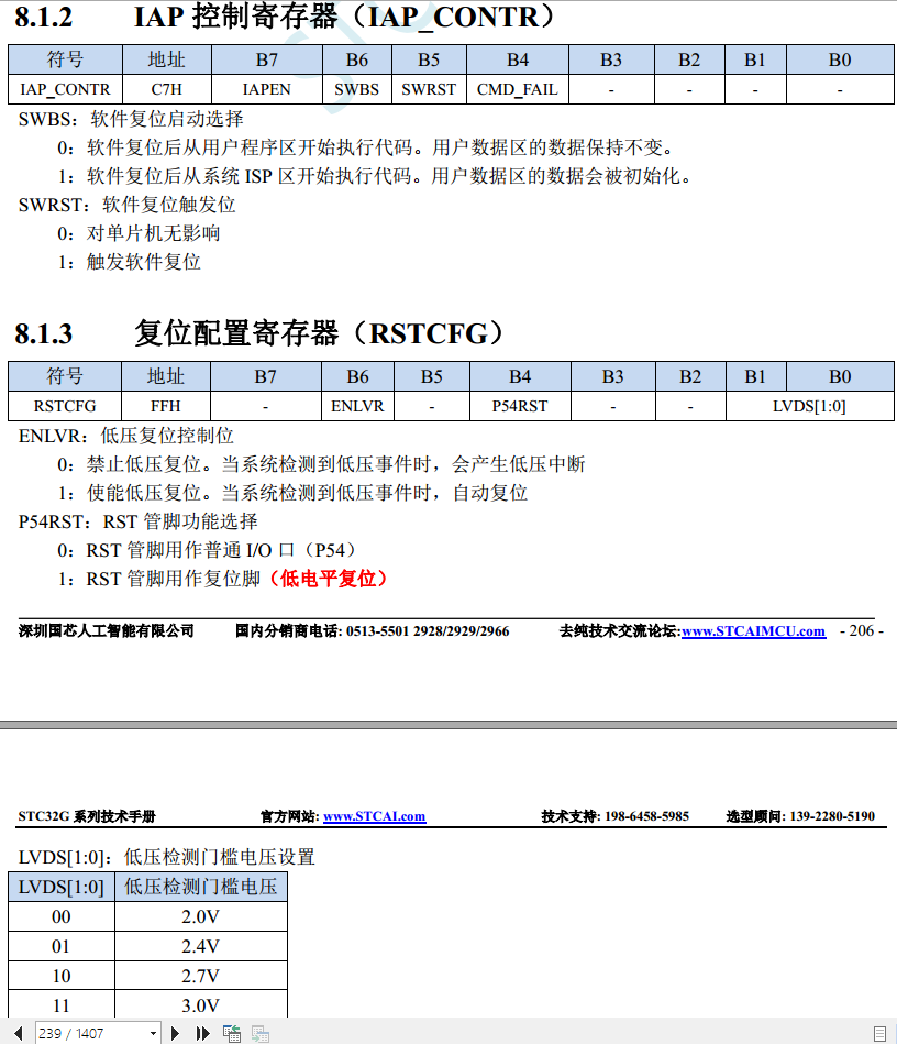

发表于 2023-8-16 07:32:19 | 显示全部楼层
02H 00H 00H ; 是 LJMP 0000H
建议查下下面的二进制码
MOV IAP_CONTR, #00100000; 软件控制复位单元复位
  • 打卡总天数:266
  • 最近打卡:2025-12-16 08:29:17
812
21267

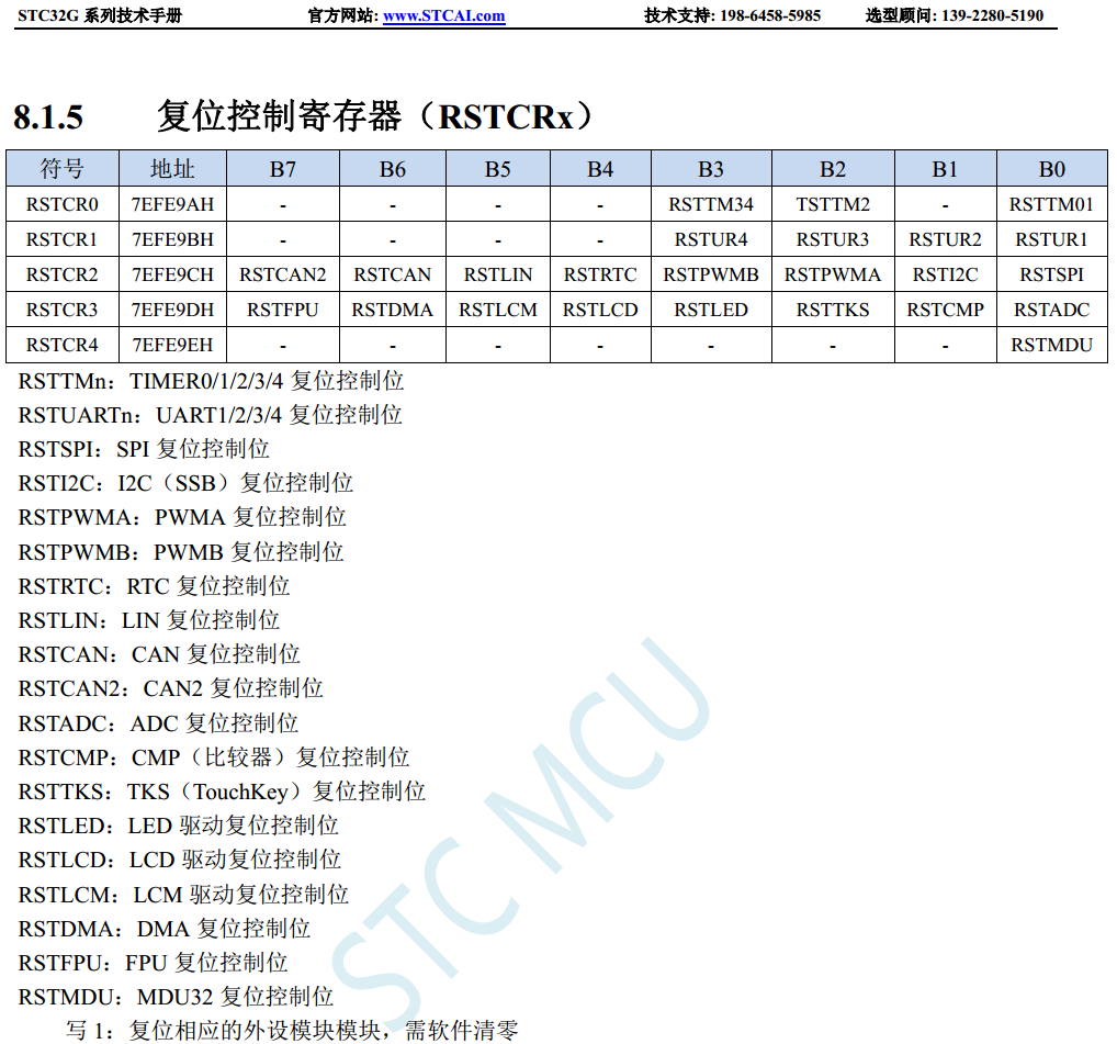

发表于 2023-8-16 07:35:51 | 显示全部楼层
STC32G12K128, STC32G8K64的相关复位标志位和控制位

发表于 2023-8-16 09:38:04 | 显示全部楼层
        STC-ISP大家都用过,在加载hex文件后程序文件程序窗口会出现一堆数据 ...
牛啊,不过没有启动引导代码,单片机为什么也能正常工作啊

发表于 2023-8-16 21:43:51 | 显示全部楼层
Debu*** 发表于 2023-8-16 00:45
后面加上02 00 00
写成
C2 A0 02 00 00
哈哈哈哈,为了使代码最小,能删的都删了
