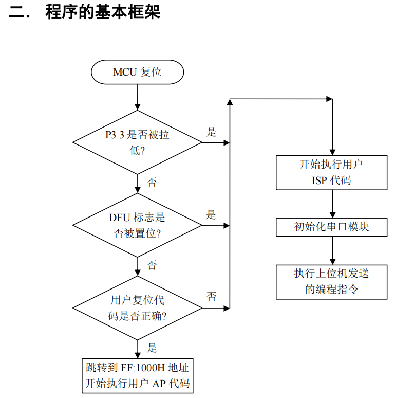

其实注意事项在例程目录下的利用STC的IAP单片机开发自己的ISP程序说明书里面都已经介绍清楚了:
在运行用户程序情况下可以通过拉低P32口,复位执行用户ISP程序:
  1.         if (P32 == 0)
  2.         {
  3.             DfuFlag = DFU_TAG;          //当需要执行用户ISP代码时,将强制执行标志赋值到DFU标志变量中
  4.             IAP_CONTR = 0x20;           //然后执行软复位
  5.         }

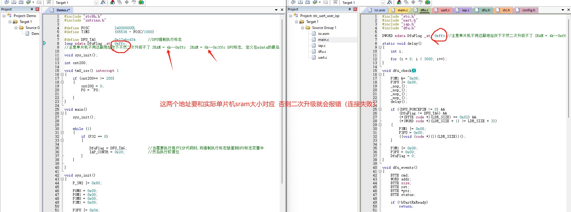

发表于 2024-2-7 14:11:37 | 显示全部楼层
二次升级失败原因
