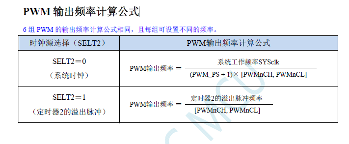

1.官方手册第595页,PWM输出频率计算公式
按照这个公式比如IRC 30MHZ PWM2想输出20K的频率,其PWM2C=1500,
实际上PWM2C=1500-1,这样输出频率在示波器上观察到为20K,不然就有偏差
谢谢!

输出PWM频率是 fpwmclk / {PWMC+1),所以你要1500-1.
好的 谢谢您的解答
