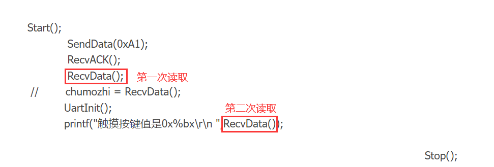

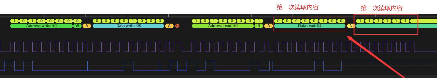

STC8H4K64TLCS作为主机控制合泰BS8116A-3触摸芯片,用逻辑分析仪查看从机可以正确输出触摸数值,但是串口助手接收的信息一直是错误的0xff。求解?

你的代码里进行了2次读取,打印的是第二次读取的内容:
从逻辑分析仪抓取的信号分析第二次读取的内容确实是0xff:
