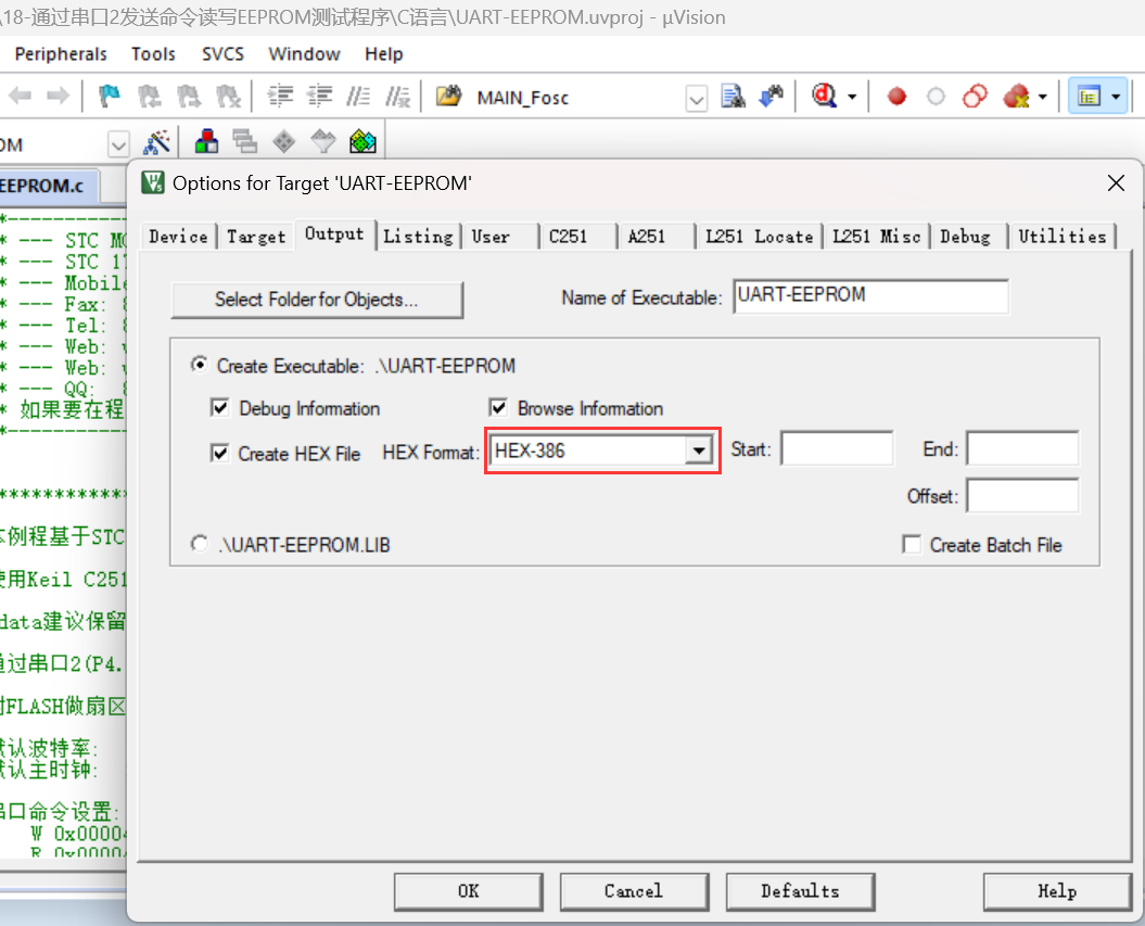

一个项目用了STC32,ROM不够,开启hex386模式,然后烧录器配置了epprom为1k,数据保存后单片机死机,无法使用你们测试看看有没有这样的问题

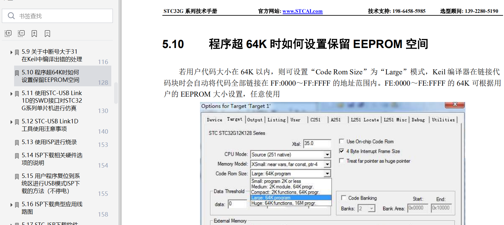

STC32G例程包里面的例子基本上都是使用HEX-386模式:
如果你的程序空间超过64K的话参考STC32G规格书5.10章节介绍方法设置:
