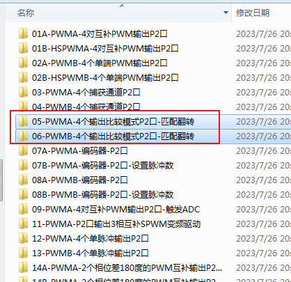

发表于 2023-8-14 10:55:31 | 显示全部楼层
使用比较模式,每一路PWM都可以做一个16位的定时器,所以8路PWM可以做8个相互独立的16位定时器(但同一组PWM的时钟都相同)。下面的例子,匹配翻转还可以输出一个时钟,如果不需要这个输出,禁止掉(初始化时不允许)即可。
STC32G-高级PWM相关程序.rar (1.58 MB, 下载次数: 238)
