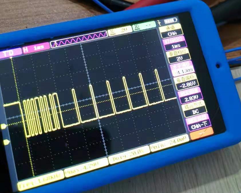

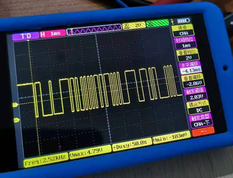

发表于 2023-8-13 11:02:50 | 显示全部楼层
我把正确的波形和错误的波形都放上来!!!!!
首先是UART方式正确的:
再就是DMA方式错误的
