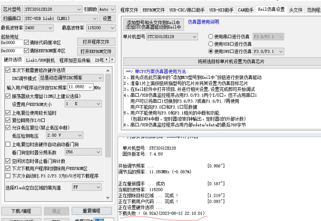

如题,请问,这个该怎么处理?
仿真下载失败
仿真下载失败

现在使用的isp软件是6.92A,按冲哥重新更新固件也不行:https://www.stcaimcu.com/forum.p ... &extra=page%3D1

发表于 2023-8-13 09:09:44 | 显示全部楼层
STC32G如果使用过串口仿真或者USB仿真的话,需要使用USB下载模式下载一次程序到芯片才能恢复正常。

发表于 2023-8-13 21:22:02 | 显示全部楼层
乘风*** 发表于 2023-8-13 09:09
STC32G如果使用过串口仿真或者USB仿真的话,需要使用USB下载模式下载一次程序到芯片才能恢复正常。 ...
好的,我试试,谢谢

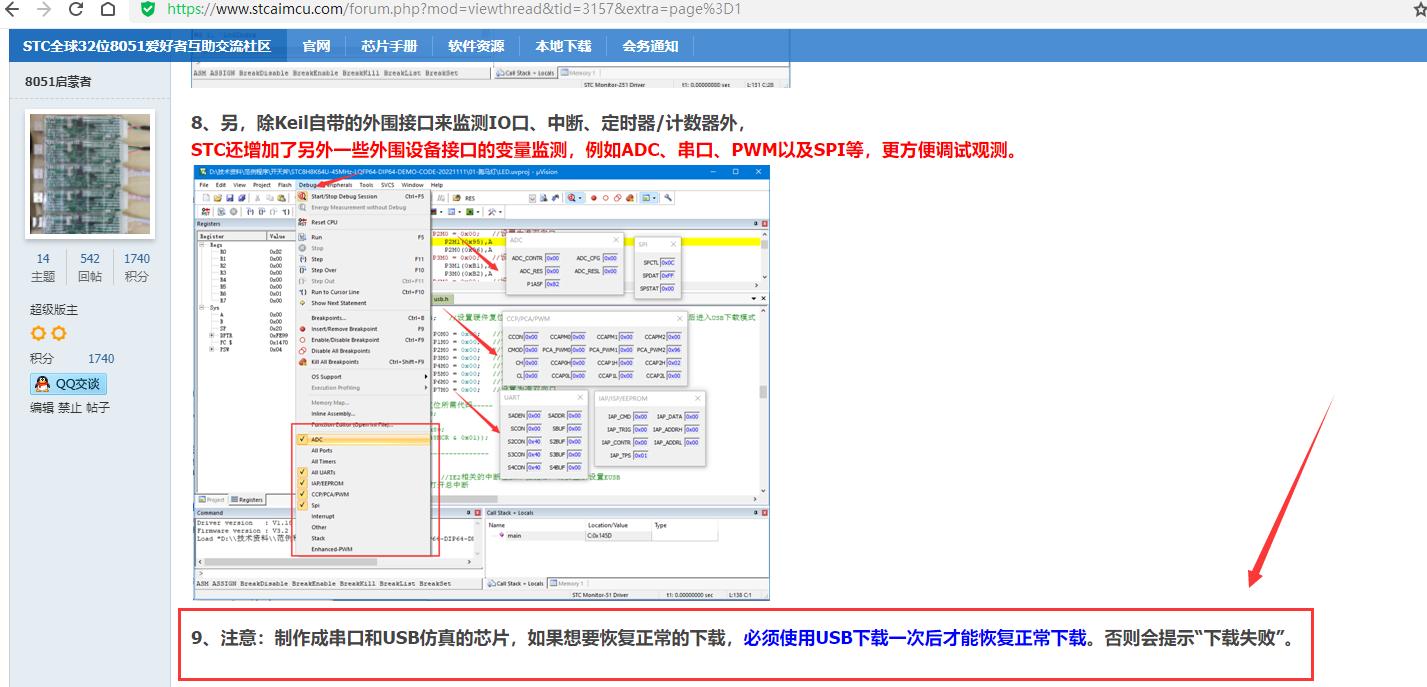

32位8051如何仿真,STC32G12K128自带硬件USB直接仿真 - 编译器/仿真器/ISP下载/做自己的ISP -
https://www.stcaimcu.com/forum.p ... 3157&extra=page%3D1
https://www. ...
嗯,谢谢
