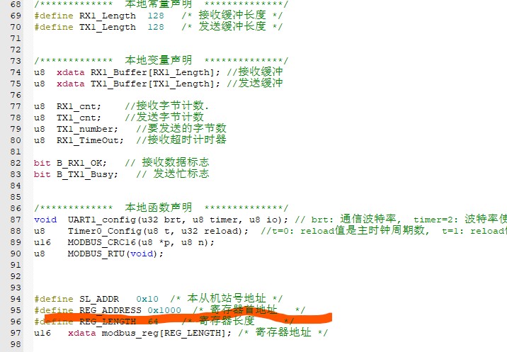

发表于 2025-6-4 20:53:07 | 显示全部楼层
#define        REG_ADDRESS        0x1000        /* 寄存器首地址   */   这个首地址  为什么是X1000呢  ?
42
42
发表于 2025-6-4 20:54:10 | 显示全部楼层
#define        REG_ADDRESS        0x1000        /* 寄存器首地址   */  为什么是0x1000?
