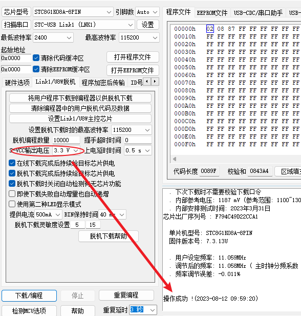

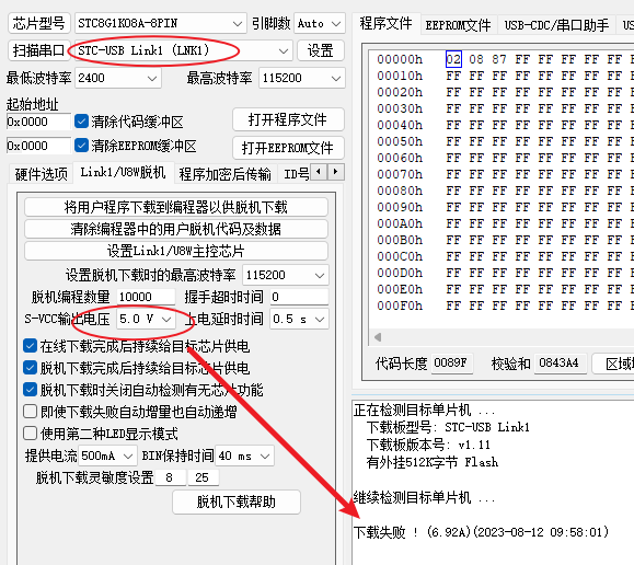

使用设备:STC-USB LINK1
芯片:       STC8G1K08A-8PIN
故障现象:
    S-VCC输出电压设置为3.3V,烧写成功;
    S-VCC输出电压设置为5V,   烧写失败;

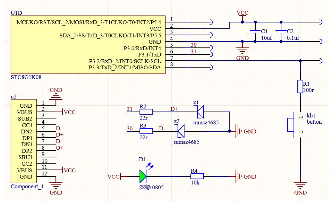

电路图:
原理图
原理图
