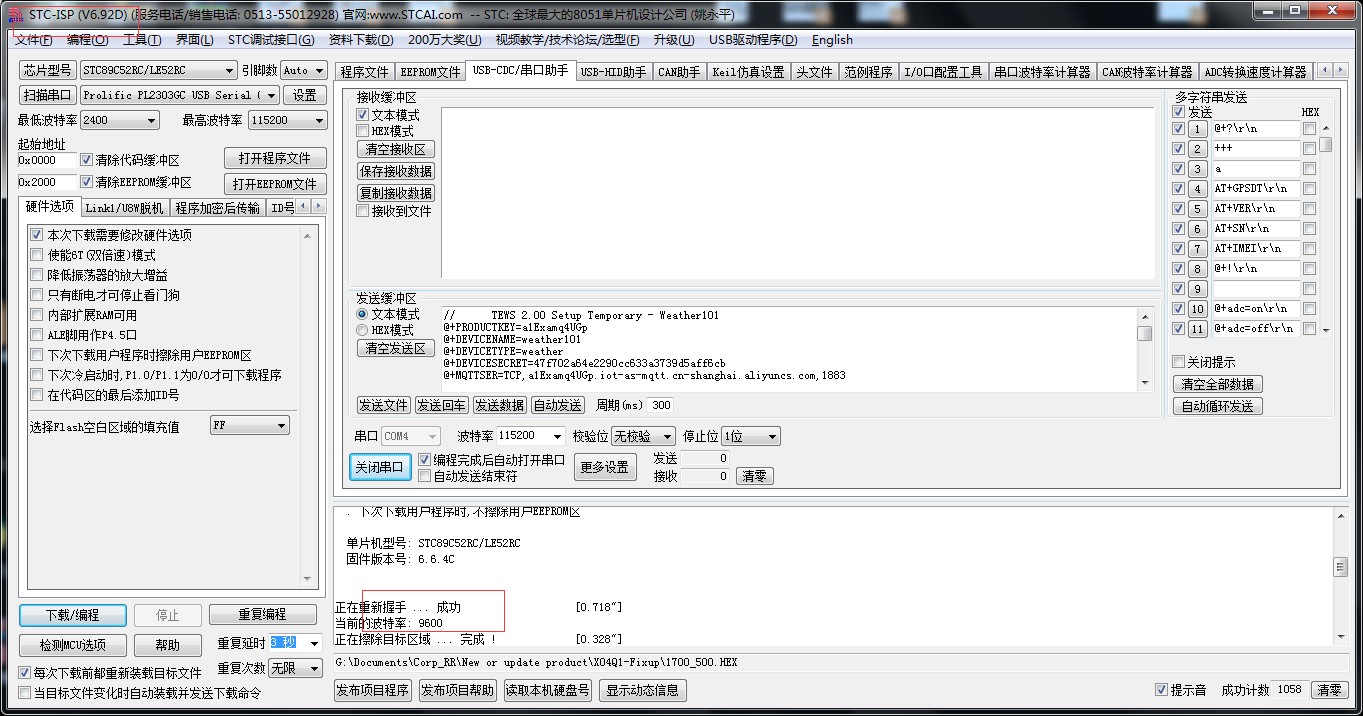

下载STC89C52RC,当前波特率只能9.6K或者14.4K,大约各占一半,其他系列都能到115K,以前最少能到56K的。

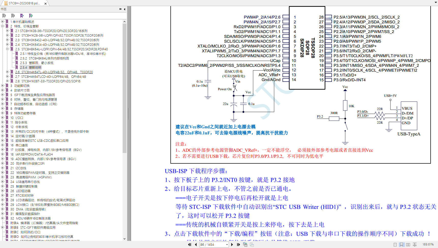

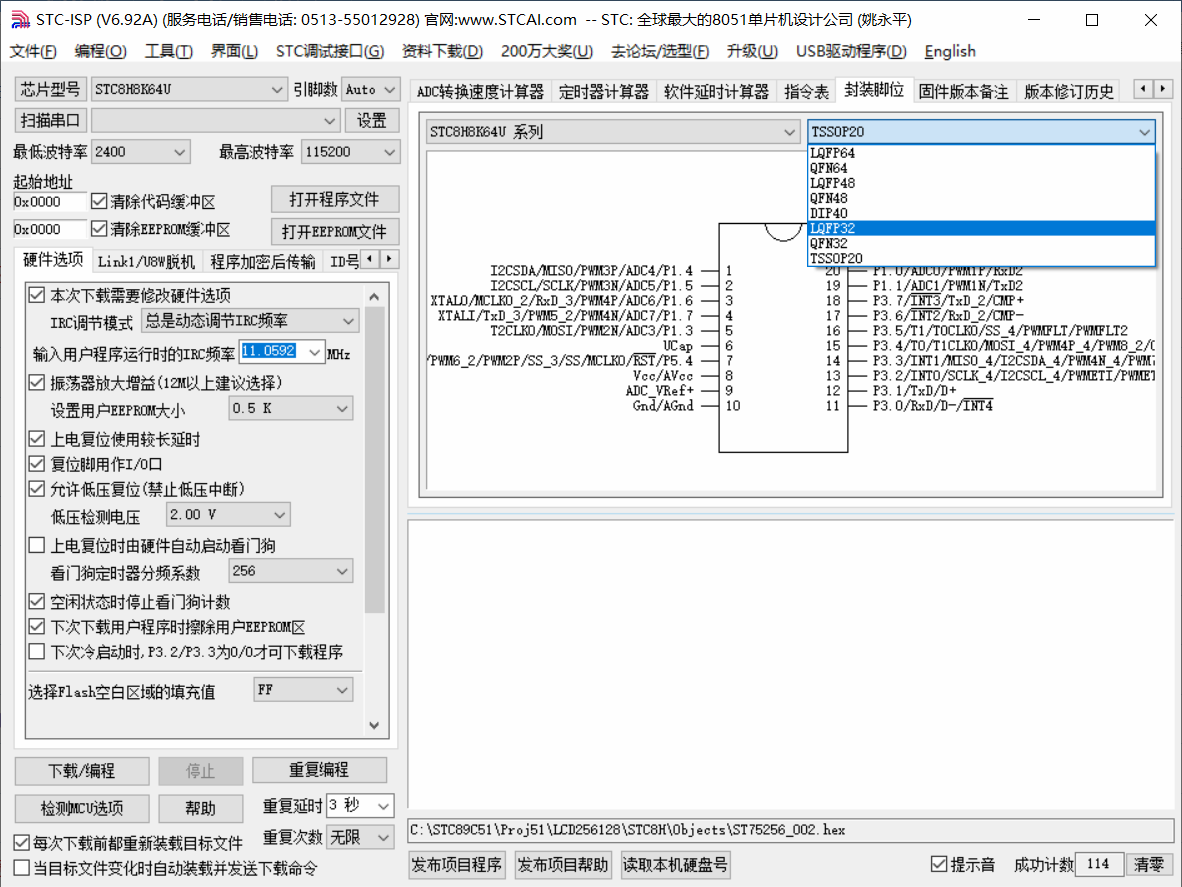

发表于 2023-8-21 21:47:35 | 显示全部楼层
STC-ISP (V6.92A) STC8H8K64U 的封装脚位 没有SKDIP28。
目前有 SKDIP28, PDIP40, TSSOP20/LQFP32/LQFP48/LQFP64  详情 回复 发表于 2023-8-22 10:48

发表于 2023-8-22 10:48:45 | 显示全部楼层

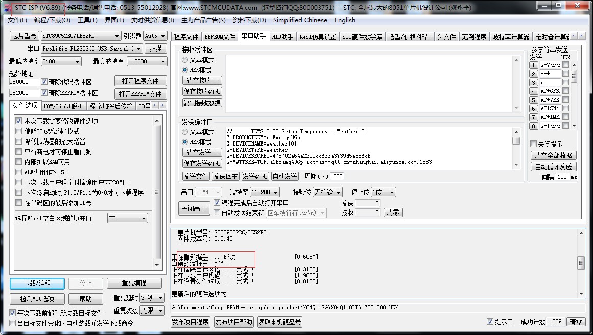

20MHz,如果用6.89版能到57.6K

 楼主| 发表于 2023-10-10 12:10:44 | 显示全部楼层
能否把89C52的速度查查是什么问题。
这是6.92D版本的,大多数是9600,少量14400
这是6.89版的,稳定57600,每次都要换软件,还有好几百片,挺麻烦。
正在检测目标单片机 ...
  单片机型号: STC89C52RC/LE52RC
  固件版本号: 6.6.4C
当前芯片的硬件选项为:
  . 当前的时钟频率: 19.958MHz
  . 系统频率为12T(单倍速)模式
  . 振荡器放大增益使能
  . 当看门狗启动后,任何复位都可停止看门狗
  . MCU内部的扩展RAM不可用
  . ALE脚的功能选择仍然为ALE功能脚
  . P1.0和P1.1与下次下载无关
  . 下次下载用户程序时,不擦除用户EEPROM区
  固件版本号: 6.6.4C
正在重新握手 ... 成功                        [0.608"]
当前的波特率: 57600
正在擦除目标区域 ... 完成 !                [0.312"]
正在下载用户代码 ... 完成 !                [1.966"]
正在设置硬件选项 ... 完成 !                [0.015"]
更新后的硬件选项为:
  . 系统频率为12T(单倍速)模式
  . 振荡器放大增益使能
  . MCU内部的扩展RAM不可用
  . P1.0和P1.1与下次下载无关
  固件版本号: 6.6.4C
操作成功 !(2023-10-10 12:04:09)
