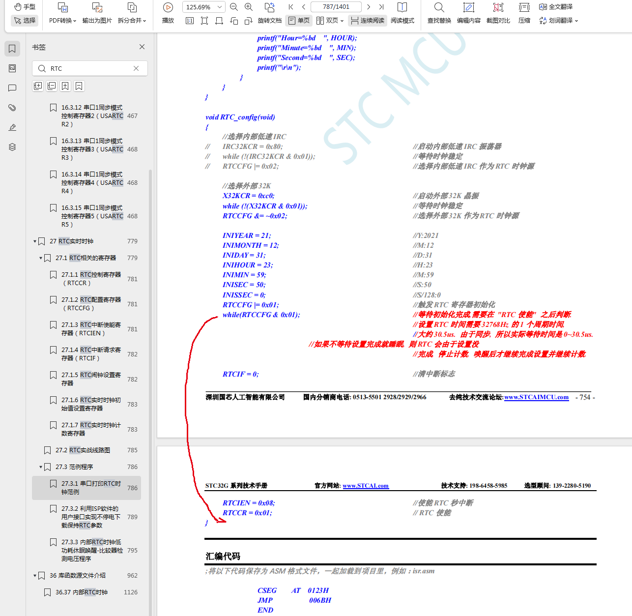

昨天用到了STC32G的RTC时钟,遇到一个问题,根据STC32G-20230731手册中的787页编写了RTC初始化程序,选用内部IRC振荡器,程度怎么都初始化不成功.
今天上午再把手册上例程上的程序逐一理解,并看注释,发现是手册上的例程有一处错误.RTC使能应该要在判断初始化完成之前,这样才把程序调通
