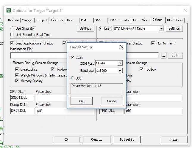

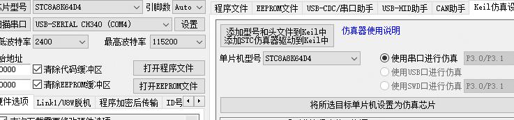

STC8A8K64D芯片能正常烧录程序,也能烧录仿真程序,keil设置完后始终找不到单片机,是什么原因,串口转ttl使用的是自动下载的CH340方案,连接线1米大概长。端口都是COM4,

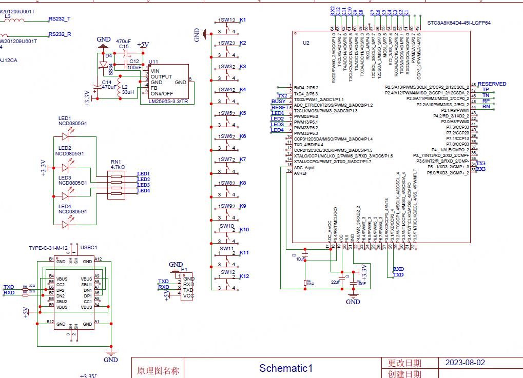

神*** 发表于 2023-8-10 16:34
MCU板 的原理图PDF 发上来看下
会不会是因为供电电压是3.3V的原因

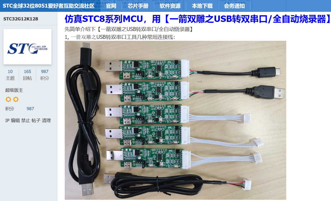

发表于 2023-8-10 17:01:17 | 显示全部楼层
用官方的工具测试下

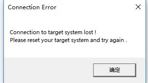

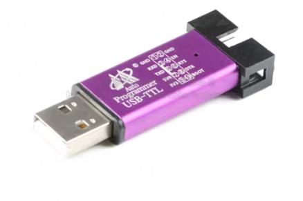

发表于 2023-8-10 17:01:19 | 显示全部楼层
换了一个串口转TTL的下载器,点仿真keil程序一直卡死,没反应,不知道是不是线的问题,之前那种自动下载器应该是不能仿真

发表于 2023-8-10 17:12:14 | 显示全部楼层
ht*** 发表于 2023-8-10 16:38
会不会是因为供电电压是3.3V的原因
制作完仿真芯片后,需要给MCU重新断电-上电,然后才能开始仿真。

发表于 2023-8-11 09:22:29 | 显示全部楼层
是不是程序里面使用了P30/P31?

发表于 2023-8-11 11:58:51 | 显示全部楼层
ht*** 发表于 2023-8-10 17:01
换了一个串口转TTL的下载器,点仿真keil程序一直卡死,没反应,不知道是不是线的问题,之前那种自动下载器 ...
大概率是设置成仿真芯片后,没有给MCU重新断电上电的原因
