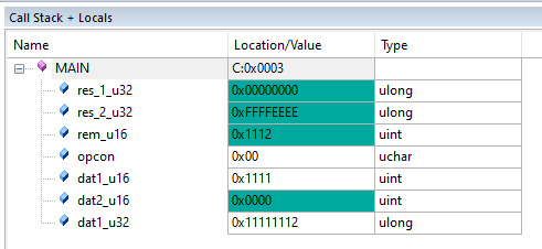

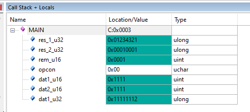

附上我昨天写的小测试例程,和在STC8H3K48S2芯片上的仿真结果,只是除0时的结果不太对。

    //计算        0x1111*0x1111=0x1234321
    //计算  0x11111112/0x1111=0x10001 余数=1
    dat1_u16 = 0x1111;                                //16位无符号整数,只参与16位*16位
    dat2_u16 = 0x1111;                                //16位无符号整数,参与两个运算
    dat1_u32 = 0x11111112;                //32位无符号整数,只参与32位/16位
    //16 位 乘 16 位
    P_SW2 |= 0x80;                        //访问扩展寄存器 xsfr
    MD1U16 = dat1_u16;        //dat1 用户给定
    MD5U16 = dat2_u16;        //dat2 用户给定
    ARCON = 4 << 5;                        //16 位*16 位,乘法模式
    OPCON = 1;                                        //启动计算
    while((OPCON & 1) != 0);        //等待计算完成
    res_1_u32 = MD3U32;                        //32 位结果
    //32 位除以 16 位
    MD3U32 = dat1_u32;        //dat1 用户给定
    ARCON = 6 << 5;                        //32 位/16 位,除法模式
    OPCON = 1;                                        //启动计算
    res_2_u32 = MD3U32;        //32 位商,16 位余数在 MD5U16 中
    rem_u16 = MD5U16;                //16位余数
    opcon = OPCON;                        //读取OPCON寄存器的值
    //计算        0x1111*0=0
    //计算  0x11111112/0=0 余数=0
    dat2_u16 = 0;                                                //16位无符号整数,参与两个运算
    //16 位 乘 16 位
    OPCON = 1;                                        //启动计算
    //32 位除以 16 位
    OPCON = 1;                                        //启动计算
