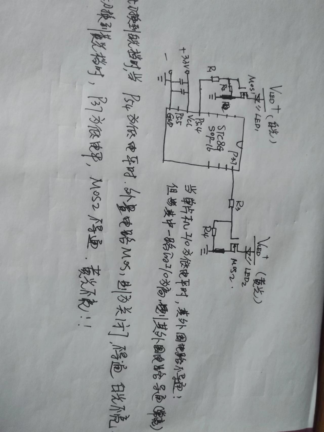

当使用STC8G单片机驱动两路LED灯,进行开关切换亮灯效果时,有一个问题:就是当单片机其中一路为输出时(即为低电平时),外围的MOS管却无法导通;而另一路为高电平,则其外围的MOS管能导通,亮灯!(即开白光,但亮的是黄光;开黄光,亮的却是白光。)该如何设置IO口呢?

你这个是NMOS啊,输出本来就应该用高电平才能点亮。你是不是搞反了驱动电平
