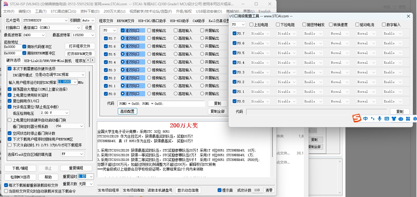

发表于 2024-5-4 13:19:21 | 显示全部楼层
最近看了一个视频,一个人讲的单片机I/o变迁的历史,里面特别提示stc属于增强型I/O,原来的I/o就是老的51单片机,它的i/o是固定的,现在新的I/o多了几个开关,可以通过程序来控制I/O的输出,举例。P1.1原来我们只需要在程序中写P1^1 = 1; 那末p1.1就是高电平,现在变了,还需要另外一个开关来确定p1.1是普通I/o还是特殊I/o,就好像我们打开定时器中断,TR0 = 1;Et0 = 1; EA = 1;这三个开关缺一不可,而增强星I/0也有2个开关,只打开一个开关i/0就不受控制。是否这就是你所说的i/o不受控制的原因,估计p0,p1,p2,p3还和原来一样,但新增加p4,p5,p6,p7可能和原来不一样了。需要特别程序把它变成像p1一样的普通i/o口。
STC的IO有4个模式的设置,设置模式要根据外部电路来确定。  详情 回复 发表于 2024-5-6 14:03

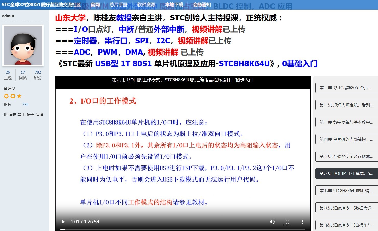

发表于 2024-5-5 20:38:46 | 显示全部楼层
视频讲解:I/O口原理及应用
https://www.stcaimcu.com/forum.p ... =3184&extra=&page=1
