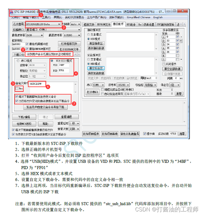

5.14 用户程序复位到系统区进行USB模式ISP下载的方法(不停电) 当项目处于开发阶段时,需要反复的下载用户代码到目标芯片中进行代码验证,使用USB模式对STC的单片机进行正常的ISP下载,需要先将P3.2口短路到GND,然后对目标芯片进行重新上电,从而会使得项目在开发阶段烧录步骤比较繁琐。为此STC单片机增加了一个特殊功能寄存器IAP_CONTR当用户向此寄存器写入0x60,即可实现软件复位到系统区,进而实现不停电就可进行ISP下载。 注:当用户程序软复位到系统区时,若P3.0/D-和P3.1/D+已经和电脑的USB口相连,则系统代码会自动进入USB下载模式等待ISP下载,此时不需要P3.2连接到地。 这里主要介绍: 2、使用STC-ISP下载软件发送的用户下载命令(USB项目) STC-ISP软件的设置见手册:

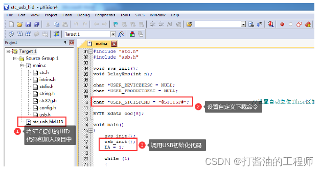

需要添加的库文件及代码,根据手册:
添加库文件:stc_usb_hid_32g.LIB
添加代码:
  1. char *USER_STCISPCMD = "@STCISP#";                      //设置自动复位到ISP区的用户接口命令,添加至main函数前
  2.         usb_init();        //初始化USB代码,添加至while(主循环)之前
  3.         EA = 1;

选择文件,下载/编程,勾选:每次下载前都先发送自定义命令和当目标文件变化时自动装载并发送下载命令,手动下载,提示不能识别USB:

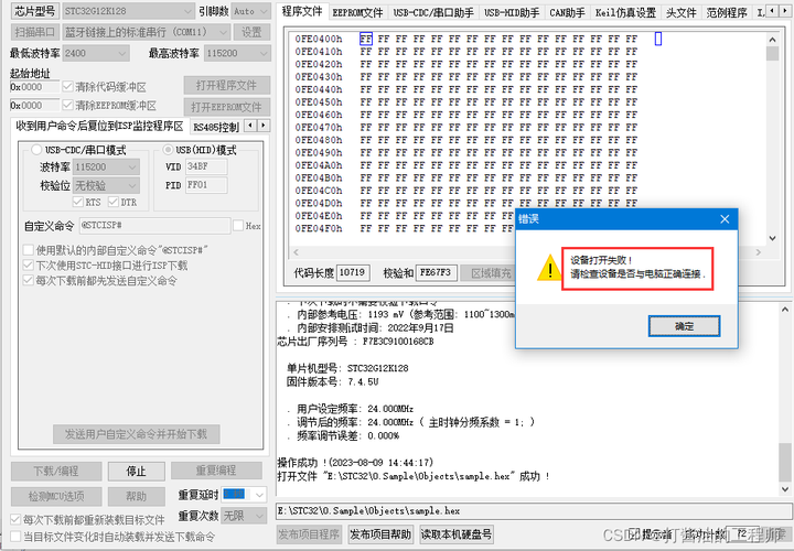

复制例程中的COMM至本工程src文件夹下,删除“stc_usb_hid_32g.LIB”,引用“stc_usb_cdc_32g.LIB”:
编译后下载,提示:     设备打开失败!     请检查设备是香与电脑正确连接.

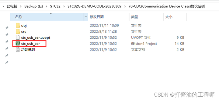

查看例程(70-CDC(Communication Device Class)协议范例):
增加代码:
  1. //USB调试及复位所需定义
  2. char *USER_DEVICEDESC = NULL;
  3. char *USER_PRODUCTDESC = NULL;
  4. P3M0 &= ~0x03;
  5.    P3M1 |= 0x03;
  6.    //设置USB使用的时钟源
  7.    IRC48MCR = 0x80;    //使能内部48M高速IRC
  8.    while (!(IRC48MCR & 0x01));  //等待时钟稳定
  9. USBCLK = 0x00;  //CDC增加,HID需禁用
  10.    USBCON = 0x90;  //CDC增加,HID需禁用
