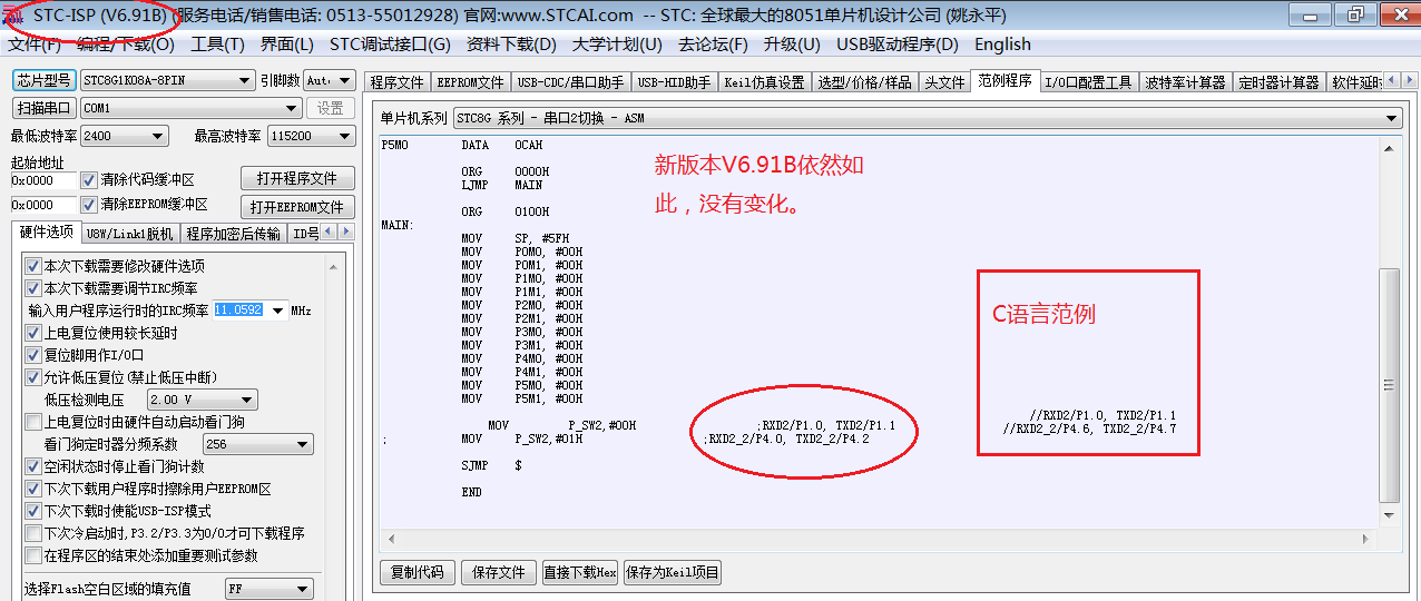

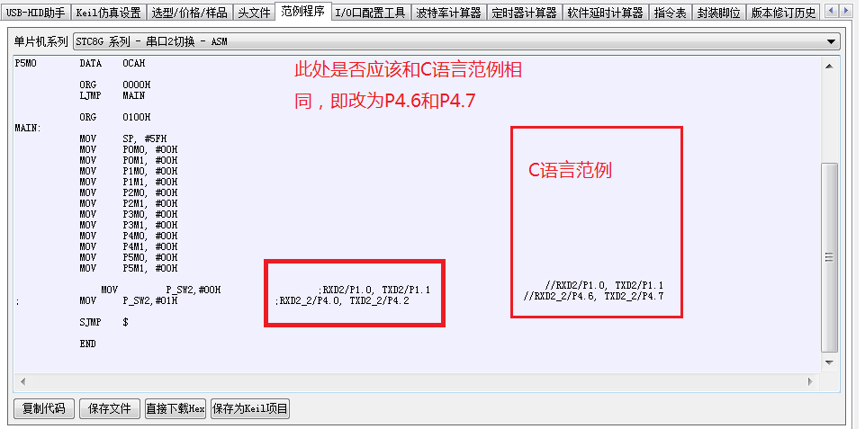

下载工具软件中的-STC8G系列-范例程序-串口2切换,C版和ASM版最后几句不一致。
V6.91和V6.91B相同,没有变化。
请问是否需要修正?
这是V6.91版的
这是V6.91版的
这是V6.91B版的
这是V6.91B版的

这个是程序的注释,下周让专业的工程师修正下,感谢您的指正!

程序的注释,不影响的,按STC8G的引脚连接即可。
最早是STC8A8K64S4A12的程序(现在升级改版为STC8A8K64D4),其切换就是P4.0 P4.2,到了STC8G、STC8H,则改为P4.6 P4.7,但切换操作不变。工程师移植程序时,注释的细节有时候漏掉了,谢谢指正!

最近一直在学习,我是在看芯片技术文档STC8G-20221114.PDF第74页时,看到的,修改时别忘了把技术文档也改正一下,以利后人。
