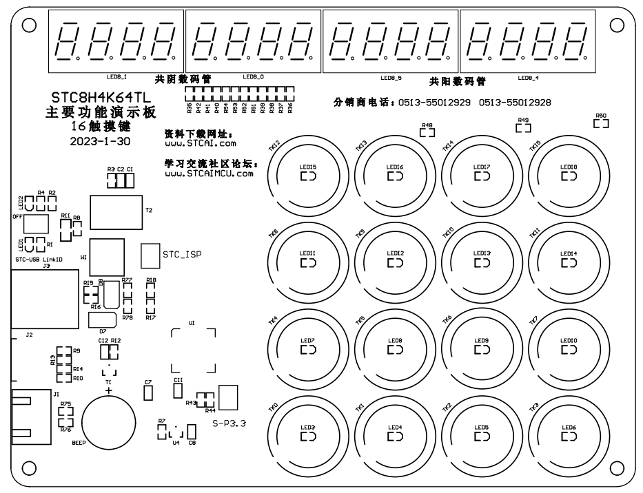

触摸按键系统的PCB设计指南

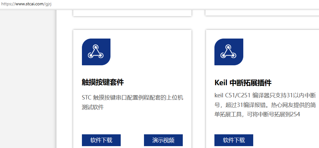

触摸按键系统的 辅助开发软件包
深圳国芯人工智能有限公司-工具软件 (stcai.com)

触摸按键焊盘正面有阻焊绿油,反面尽量不铺铜,
周边铺铜的用网格状铺铜,走线越短越好
====防止过大的PCB分布电容影响按键的灵敏度
注意:
实际产品触摸按键会经过弹簧去接 【触摸面板/有机玻璃】,
板子上按键的间距大些,这样才可以用顶面面积大的弹簧,
弹簧顶面面积越大触摸效果越好
