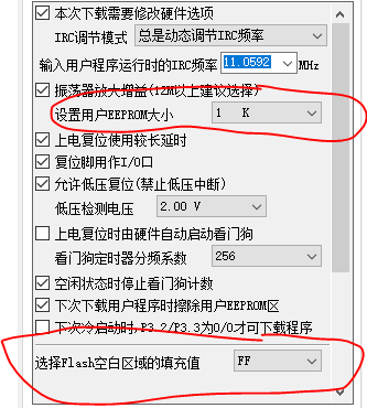

你好版主:我又两个基础问题问一下,请勿嫌弃,
第一个是如图,下载软件,用户EEPROM的大小设置是怎么根据什么来设定的,比如我这个程序应该设置多少?
第二个是这个FF,请问一下,当一个寄存器新建没有值的时候,是不是把这个改为00就等于这个寄存器里面的默认值就是00,如果不该就是FF,是这个意思吗?

IAP类型的芯片可以自定义EEPROM大小,芯片内部的EEPROM空间是从Flash里面划分出来的。
例如:STC8H8K64U芯片,Flash总共64K,如果设置用户EEPROM大小为4K,那么程序空间就剩下60K了。
你的程序差不多使用了18K的代码空间,那么EEPROM大小设置就不能超过64-18=46K。
Flash擦除后空白区域的值默认为FF,如果有特别需要的话可以设置为00,这样的话烧录时就会将空白区域全部写0。
寄存器不在Flash里,修改Flash数据不会改变寄存器的值。
