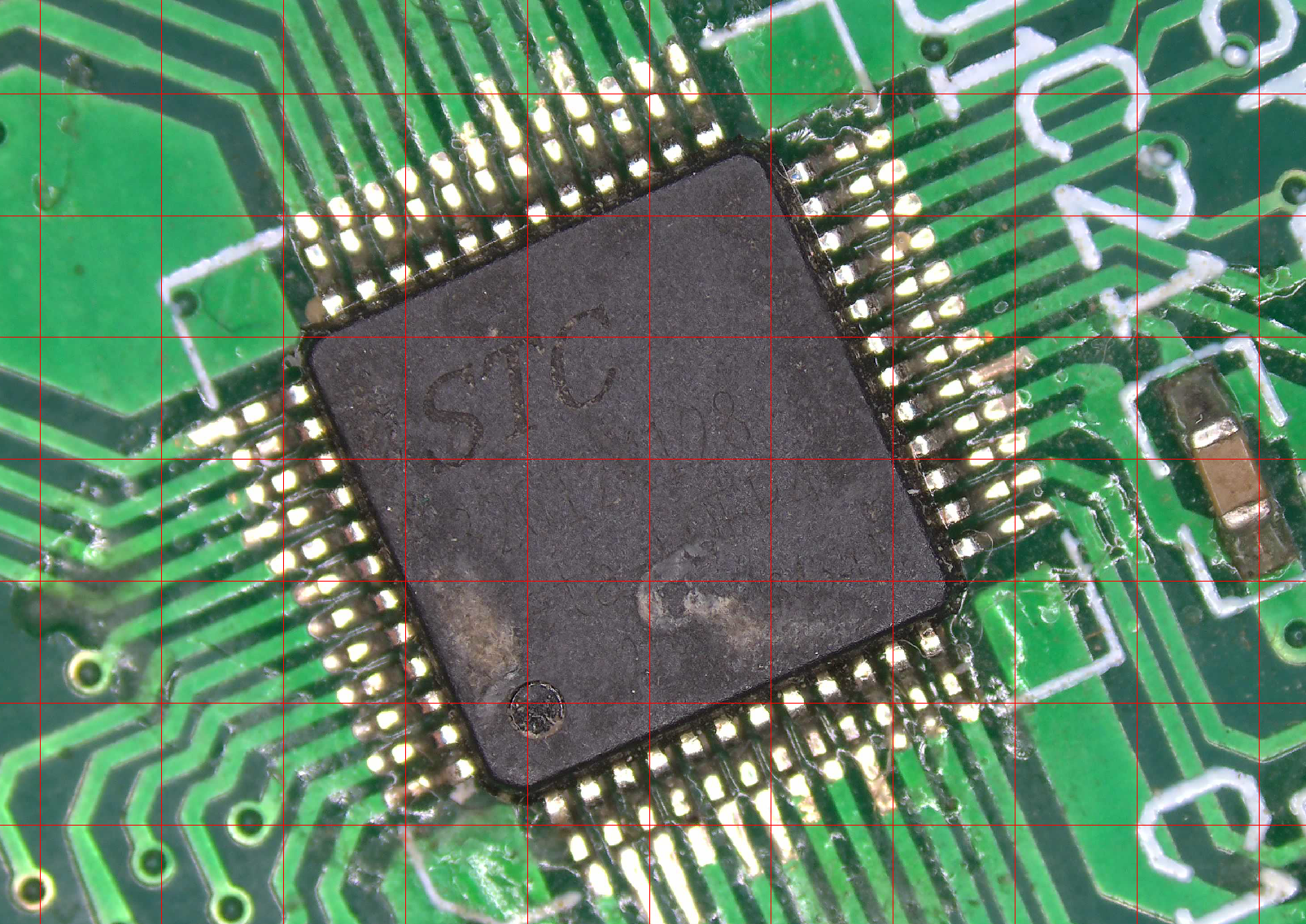

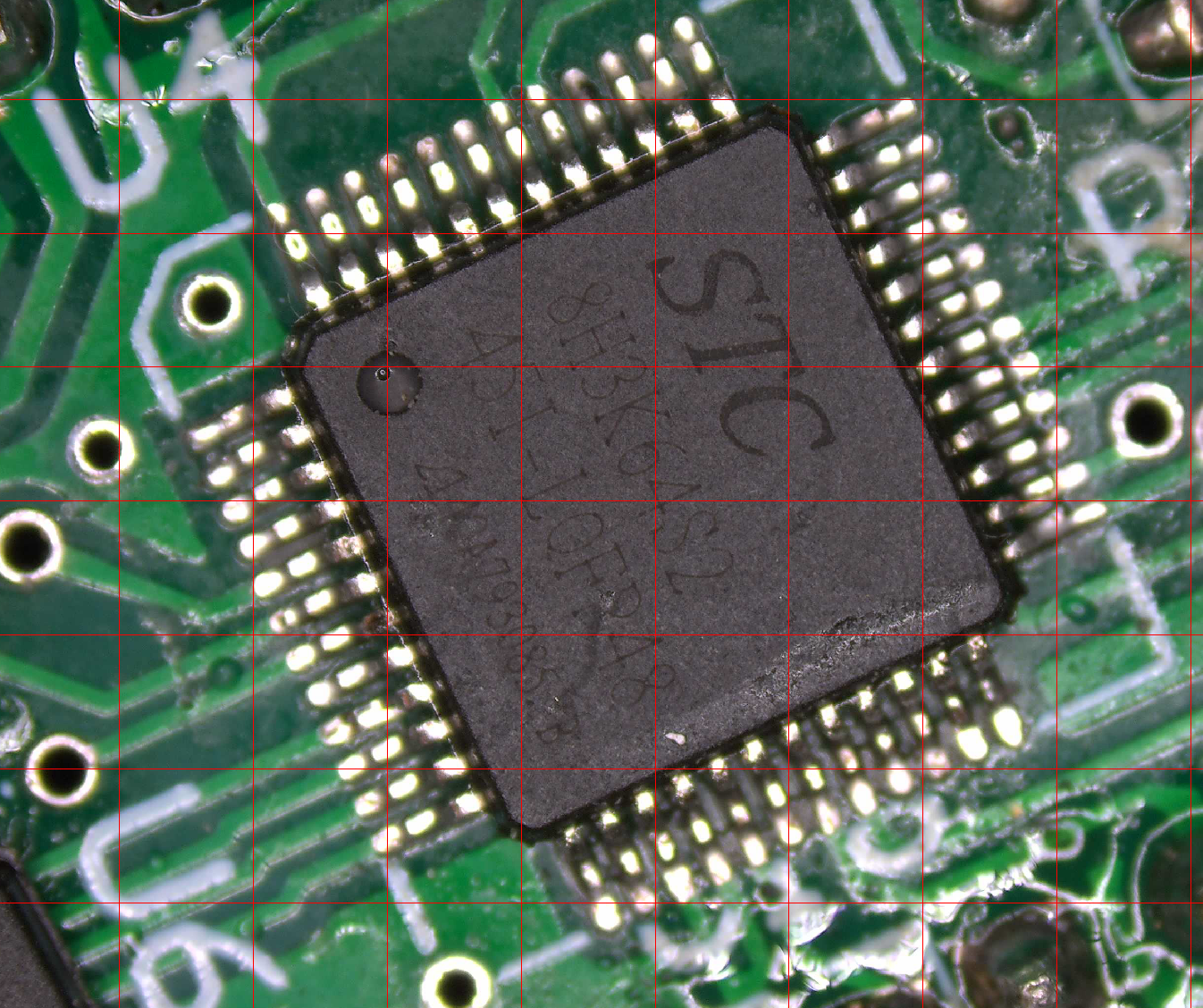

从STC研讨会开始,就每天下午坚持参加.感谢STC给了这个机会.让我有个机会可以更深刻的了解与学习.
从接触单片机开始已经20多年了,都是在在做选型的工作.刚开始都是用的ATMEL系列的单片机.说起用STC单片机,还是零几年一个偶然的机会,有一次AT89C52涨价到17~18元片.在华强北市场看到有STC单片机.当时我的香港老板还不敢用,说国产的不稳定.最后还是在我的坚决要求下在10年看老板答应先用1000片试一下.还记得很清楚,当时对接的是陈婷小妹妹.
从此开始就一直在用STC单片机,到现在自己单干都是用STC单片机.
现在开发的二个新案子用的是STC32G12K128和STC8H,
这么多年来主要都是别人在帮写程序.这次决定就从陈老师和何老师的课程开始,自己来把这两个案子做完.

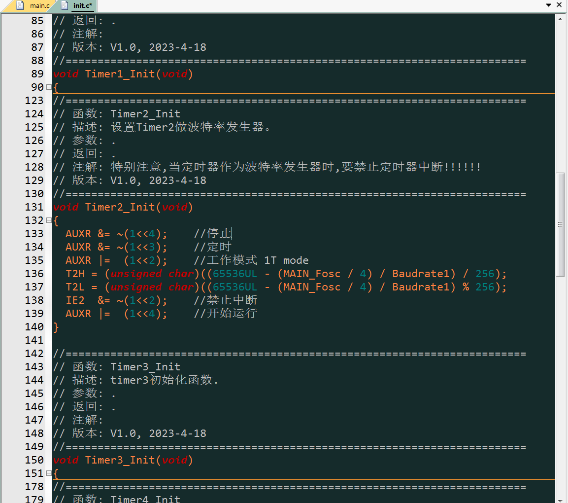

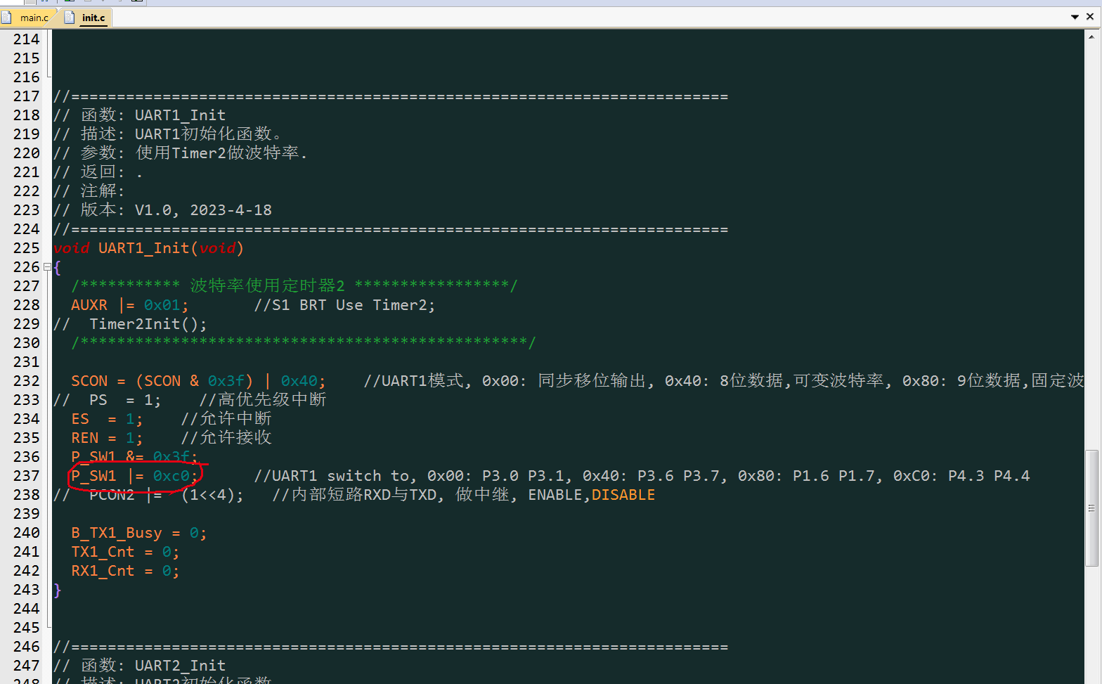

8月28日,学习感悟.
1: 当定时器做为波特率发生器时,一定要禁止定时器中断!!!!!
2:如果波特率相同可以把几个串口共用同一个定时器.
3:串口编程要点:A,工作模式,B设置正确的波特率.C设置串行口的优先级,D 将要发送的数据送入相对应的SBUF,E 编制串行中断服务程序.
   特别留意在仿真时,在制作仿真芯片时,要先设置单片机的时钟频率,再制作仿真芯片!!!我经常犯这个错误!!!!
  STC8H芯片可以用USB仿真,把串口1改到P43,P44进行仿真!!
