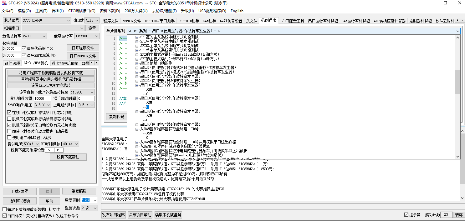

1,确保你的 外部晶振,或跑的内部时钟是 11.0592MHz
2,  下面的软件,参考下
