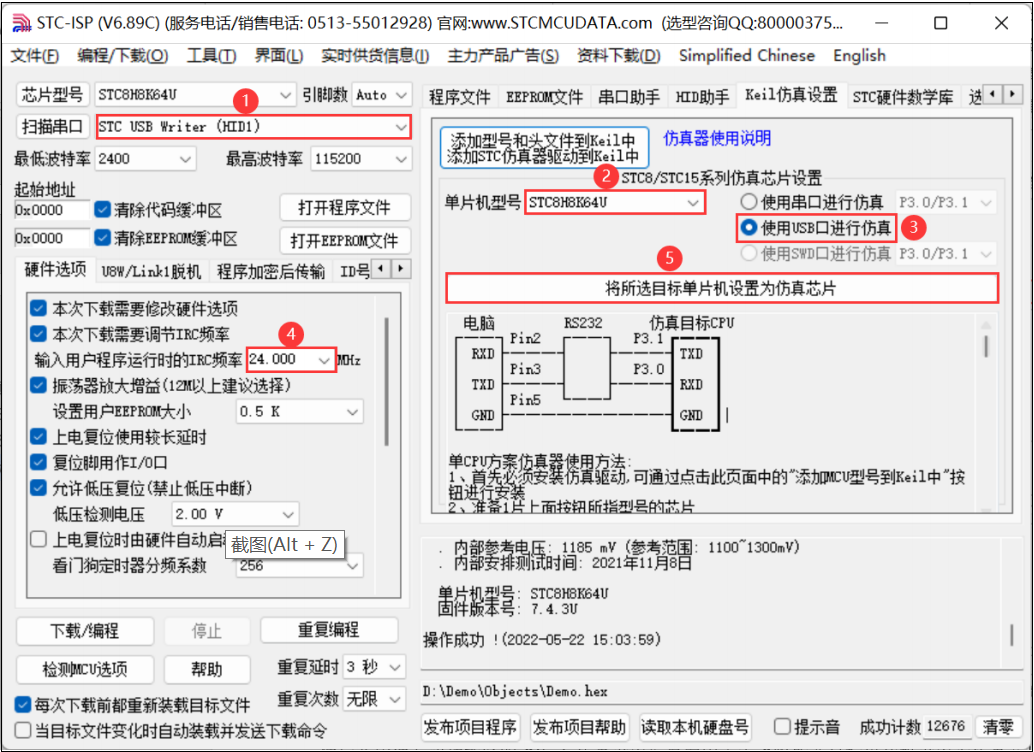

   由于在默认状态下,实验箱 9.6 的主控芯片并不是一颗仿真芯片,不具有仿真功能,所以若需要使用实
验箱 9.6 进行仿真,则还需要将实验箱 9.6 的主控芯片设置为仿真芯片。
制作仿真芯片步骤如下:
   首先使用 USB 线将实验箱 9.6 与电脑进行连接
进入 USB 下载模式(先按住实验箱上的 P3.2/INT0 按键/接地,然后按一下 ON/OFF 电源按键/断电,接
着松开 ON/OFF 电源按键/上电,最后可松开 P3.2/INT0 按键。
  1.正常情况下就能识别出“STC USB Writer(HID1)”设备)。
  2.单片机型号选择“STC8H8K64U”。
  3.使用 USB 口进行仿真。
  4.选择用户程序运行的 IRC 频率,制作仿真芯片时选择的频率与所仿真的用户程序所设置的频率一致,
才能达到真实的运行效果。
  5.然后在软件右边功能区的“Keil 仿真设置”页面中点击“将所选目标单片机设置为仿真芯片”按钮
若设置成功,会出现如下的画面
到此,仿真芯片便制作成功了。
制作完仿真芯片后给 MCU 重新上电,然后再开始仿真。
