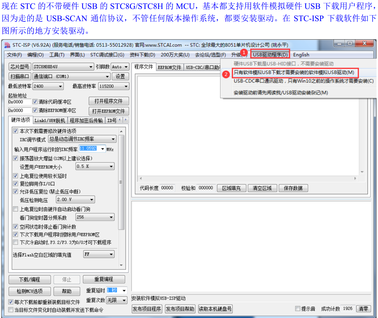

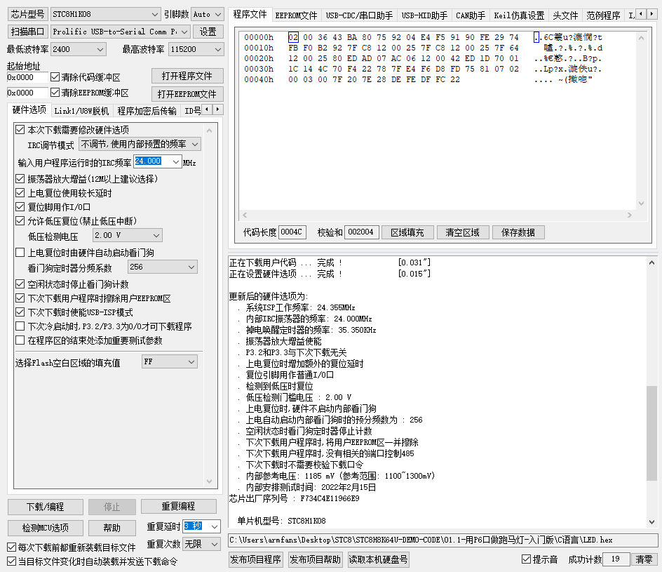

使用STC8H1K08的USB-ISP一直没能成功,提示无法识别的USB设备,模拟usb驱动已经安装,p3.2也接到GND,用串口工具也把下次usb-isp的使能打开了,
是不是STC8H1K08不支持usb-isp啊,烧写时硬件信息中没有下次使能usb-isp的提示。

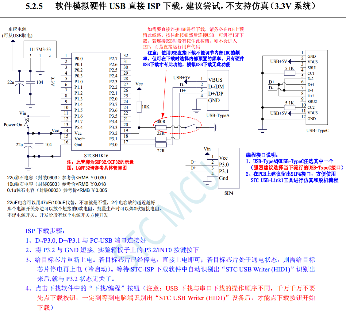

把你的实际原理图贴出来,把你的实际操作写出来
89
89
 楼主| 发表于 2023-8-9 17:12:25 | 显示全部楼层
没有原理图,用的是STC8H1K08最简的核心板,usb线直接焊到VCC,P3.0,P3.1,GND,P3.2用杜邦线直接短接到GND,除了上图的电阻和稳压管没有,几乎差不多,isp软件用的是最新的6.92A,插上usb线,系统提示无法识别的USB设备。好像STC8没有使能usbisp功能,在此之前以使用串口设置过下次使能usb-isp的功能,不过硬件信息中没有下次使能usb-isp的提示。
89
89
 楼主| 发表于 2023-8-9 22:46:39 | 显示全部楼层
可以了,没仔细看文档,原来使用usb的5V供电有问题,改成3.3V供电就可以了,估计模拟usb的电平不匹配造成无法识别
