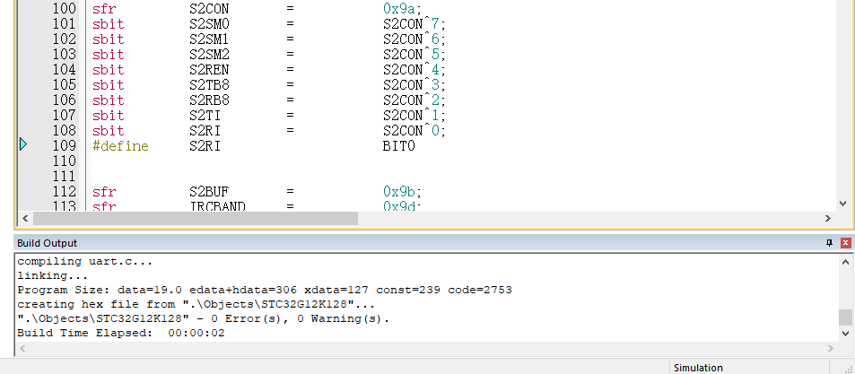

发表于 2023-9-26 18:05:14 | 显示全部楼层
251重定义名字没报错
花了两个钟,发现原来是这样
51编译规则和251编译规则区别有点大啊

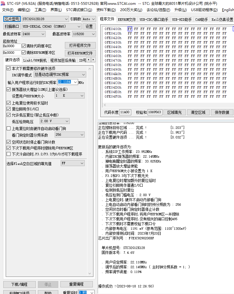

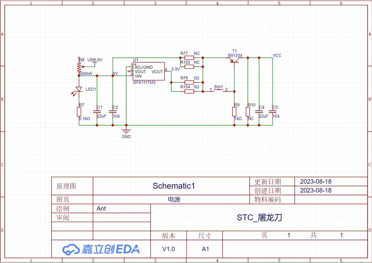

发表于 2023-8-18 11:14:21 | 显示全部楼层
屠龙刀demo板,测试发现串口下载有问题, 经检测是电源LDO在5V输入电源断电上电的瞬间拉电短路动作,造成串口重复拔插,烧录失败

发表于 2023-8-18 12:31:14 | 显示全部楼层
An*** 发表于 2023-8-18 11:14
屠龙刀demo板,测试发现串口下载有问题, 经检测是电源LDO在5V输入电源断电上电的瞬间拉电短路动作,造成串 ...
电路修改后,USB烧录还是正常;如果串口能烧录但是不能修改硬件,需要先用USB烧录修改硬件一遍,后面串口就能烧录和修改硬件
