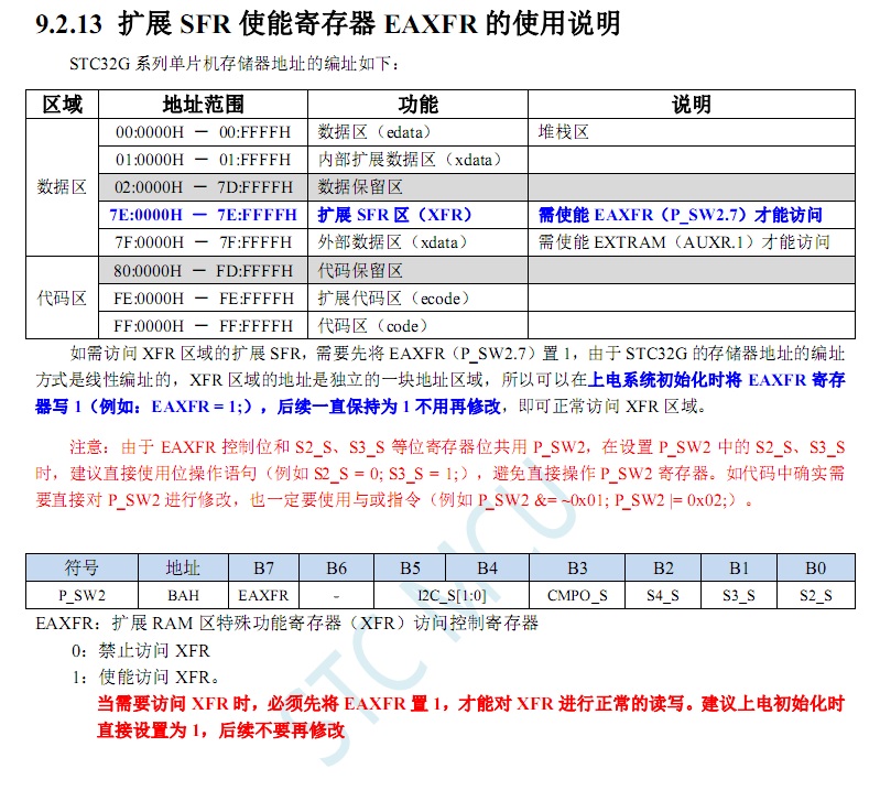

(4)你的问题我猜测还是出在“Wait();”函数上。与STC8系列单片机不同,在STC32G/F系统单片机的RTOS程序中,手册中的这句话很重要:“系统上电后设置EAXSFR=1,然后就不要再任何地方在改变”
