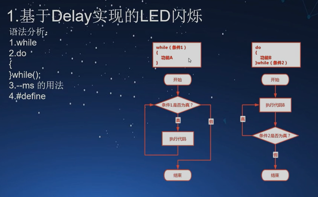

第6集:LED闪烁和花式点灯 上
1、基于Delay实现的LED闪烁
        ISP软件更新,从官网下载最新版本
        下载最新版 STC32G系列单片机技术参考手册
          #define MAIN_Fosc 24000000UL  //define 的作用是用 MAIN_Fosc 来代替后边的 24000000UL
          (图)

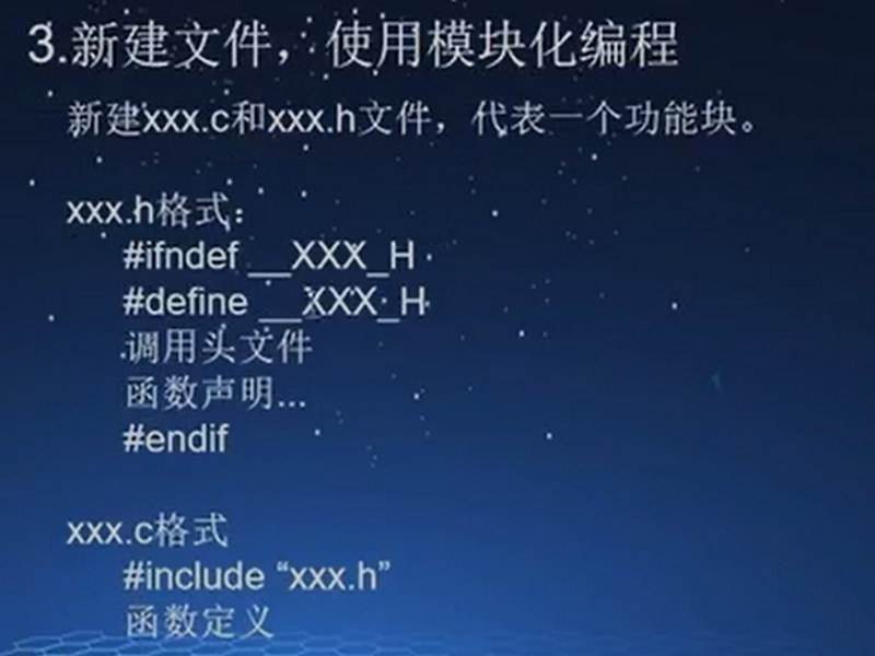

3、新建文件、使用模块化编程
      (图)
      添加文件一定要记得引用路径和添加到工程里。
      先定义 再声明 再调用

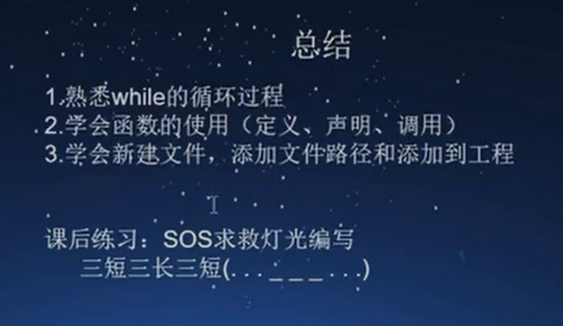

本集总结:
(图)
