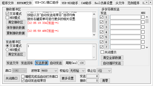

#include "COMM/stc.h"    //调用头文件
#include "COMM/usb.h"
#define MAIN_Fosc 24000000UL
char *USER_DEVICEDESC = NULL;
void sys_init();    //函数声明
void delay(unsigned char ms);
void main()       //主函数
        sys_init();      //usb功能+io口初始化
        usb_init();      //usb库初始化
        EA = 1;          //cpu开放中断
        while(1)       //死循环
                if( DeviceState != DEVSTATE_CONFIGURED )
            continue;
        if( bUsbOutReady )
            usb_OUT_done();
                printf("hellow word!\n");
                delay(1000);
void sys_init()    //函数定义
    EAXFR = 1; //扩展寄存器(XFR)访问使能
    CKCON = 0; //提高访问XRAM速度
    P3M0 = 0x00;
    P3M1 = 0x00;
    P3M0 &= ~0x03;
    P3M1 |= 0x03;
    //设置USB使用的时钟源
    IRC48MCR = 0x80;    //使能内部48M高速IRC
    while (!(IRC48MCR & 0x01));  //等待时钟稳定
        USBCLK = 0X00;
        USBCON = 0X90;
        unsigned char i;
        do{
                i = (uint16_t)(MAIN_Fosc / 6000UL);
                while(--i);
        }while(--ms);
在串口助手应该一秒发送一次hellow word,但是现在没有反应(使用的是屠龙刀三.22023/3/10的板子)

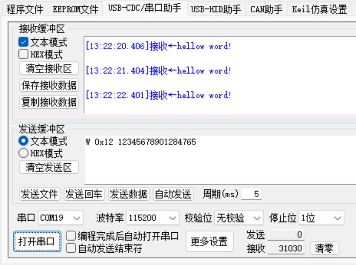

使用你提供的代码测试是正常的,唯一修改的地方是延时函数参数类型定义:
  1. void delay(unsigned int ms)
  2. {
  3.     unsigned int i;
  4.     do{
  5.         i = (uint16_t)(MAIN_Fosc / 6000UL);
  6.         while(--i);
  7.     }while(--ms);
  8. }
unsigned char 改成 unsigned int 这样才能延时1000ms。
