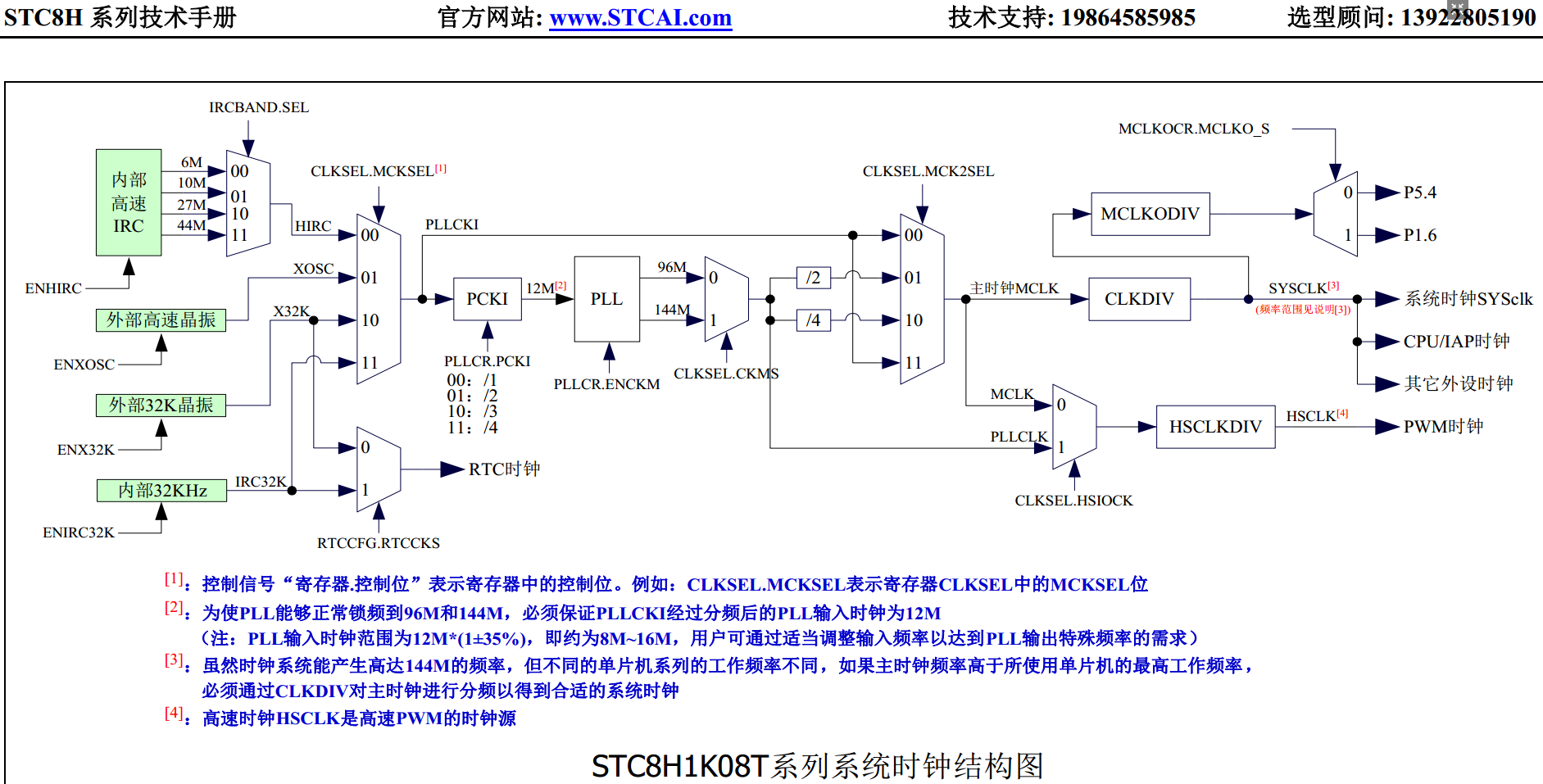

STC部分芯片的高级16位PWM, PWM时钟 输入可以高达144MHz ~ 192MHz,
144MHz的PWM时钟输入,STC的高速16位PWM~4位PWM-1.png STC8H1K08T-TSSOP20
STC32G8K64-42MHz-LQFP32/LQFP48
STC32G12K128-35MHz-LQFP32/LQFP48/LQFP64,TSSOP20, QFN32/QFN48/QFN64
用PLL, 16MHz给 PLL输入,12倍,PLL时钟输出是192MHz
16M*12 = 192MHz
PWM的精度最高16位可调低精度到 16位/15/14 ~ 4/3位
高速PWM时钟源
PLL-CLK = ( 16MHz ~12MHz ~ 8MHz) *12或者*8,
所以PWM最高时钟输入源可以高达 192MHz

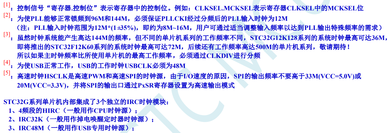

即将送样的
STC32F12K54-64MHz-LQFP48/LQFP32/TSSOP20的PWM可以250MHz时钟输入

所以这个PLL输出时钟在 64MHz ~ 192MHz 之间,
输入是 8MHz ~ 16MHz, 选择 *8 或 *12,输出就是 64MHz ~ 192MHz 之间
让MCU 工作在 32MHz 这个时钟,32MHz/2 = 16MHz 给 PLL输入,
这样 PLL时钟输出可以 16MHz*12 = 192MHz

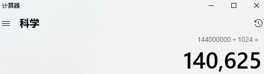

有网友问 : 使用144M主频作为PWM时钟输入源,不做分频处理,这个141K的频率是怎么得到的 ?
那就是16位PWM 当10位用,PWM频率就上来了
如果用192M主频作为PWM时钟输入源,16位PWM 当10位用,PWM频率 = 187.5K
