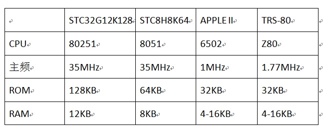

2)操作系统(OS)走入百姓家从多年前的PC计算机的DOS开始,当今的STC32G/FSTC8H系列单片机内核性能指标已经达到或超过当年运行DOSPC机的水平了:
同时STC32G/FSTC8H系列单片机包括了丰富的片上资源,数量和性能远超当年PC主板,而体积和功耗却小了几个量级。

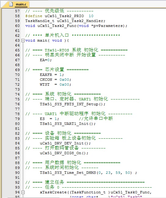

6)系统初始化程序。在FreeRTOS的“xTaskCreate”函数建立任务和“vTaskStartScheduler”函数启动任务前,TSx51-RTOS做了下面的单片机和操作系统初始化操作:
其中每个初始化步骤都有注释,这里就不一一介绍了。

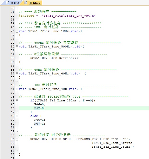

7TSx51-RTOS定时任务。TSx51-RTOS在定时器4的中断里面,用分频的方法访问4个回调函数,用户只要在这4个回调中编写自己程序,系统就会自动地执行这个4个定时任务。本范例的定时任务程序如下图所示:
11KHz定时任务,这里是空任务。设计这个任务的目的是让用户在这里实现自己的软件定时器功能,比如毫秒表,比如毫秒精度的倒计时器,实现精确的硬件延时。在多任务情况下,一个任务软件延时的时间长短不但依赖延时函数本身的循环次数,还依赖于RTOS分配给这个延时函数的CPU执行空循环的时间,所以在多任务环境中,软件延时函数不一定延时准确。而硬件延时就不一样了,由于硬件中断的优先级高于各个实时任务的优先级,所以其倒计时时间与哪个任务在执行无关了。
对于FreeRTOS的“休眠状态”时间是由系统硬件中断控制的,任务的休眠时间是准确的且与各个任务的谁在运行无关,只是唤醒后能不能立即得到响应,就要看其任务优先级和任务调度是否将控制权交给它了。
2500Hz定时任务是专门为数码管等实时显示设备刷新用。本范例中它调用STC32G实验箱的数码管驱动程序的中断刷新函数来实现数码管的动态刷新,每次刷新一位数码管的显示。
340Hz定时任务是设计为进行按键,开关等手动输入采样用的。比如使用40Hz定时任务的按键扫描程序,在多任务程序可以很容易的实现防抖动处理和长按短按识别,不像某些程序用软件延时的方法会阻塞整个程序的运行。
44Hz定时任务把一秒钟分为4拍。对于那些需要在整小时、整分钟和整秒钟对齐的操作,可以提前几个节拍做准备工作,实现设备同步运行。
本范例中利用STC32G实验箱上的两个LED实现每秒钟闪烁一次的生命灯。同时第54行程序实现每秒钟刷新4次的数码管时间显示,从视频中可以看到小数点的交替和秒数字进位等显示都很流畅。
