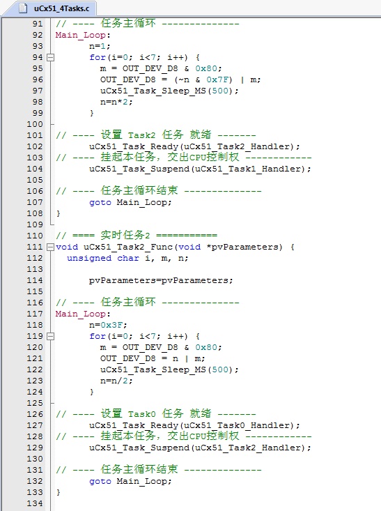

本范例通过恢复和挂起任务函数,将实时任务0、实时任务1和实时任务2编程为按照0120…的次序循环运行,用户也可以改变设置使得这三个任务以任意的次序运行。下图为这三个实时任务的程序:
4)运行效果。范例中实时任务0的一个循环是使得LED0LED67LED灯分左右两组交替发光三次。实时任务1的一个循环是使得LED0LED67LED灯从右到左按跑马灯依次闪光。实时任务2的一个循环是使得LED0LED67LED灯从左到右按流水灯依次点亮发光。下面是实际运行的视频效果:

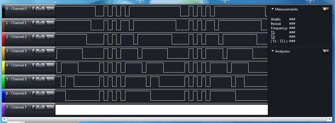

5)时序图分析。下面是各个任务运行的时序图:
在时序图上低电平代表LED发光,从图中可以看到实时任务0LED0LED6的方波状信号,可以看到实时任务17LED的闪光低电平从上到下逐个输出的负脉冲,也可以看到实时任务27LED的发光电平从下到上逐个变低的过程。最下面一行的是空闲任务的很密集的500Hz方波信号。将其放大后见下图:
由于各个实时任务的延时都采用的放弃任务控制权的“uCx51_Task_Sleep_MS”任务休眠方法,只有LED电平改变时任务才掌握CPU控制权来执行程序,因此各个任务绝大部分时间都处于休眠状态,这时空闲任务可以连续地执行。上图中间部分显示了执行实时任务0程序中第72行的情况,LED7突然出现了一个负脉冲。这不是任务切换造成的,它是程序的一个BUG造成的。第72行程序的变量“m”的值不是LED7当前的值,而是500毫秒前的值!正确的程序是将第69行程序在第71和第72行之间再重复一次。
