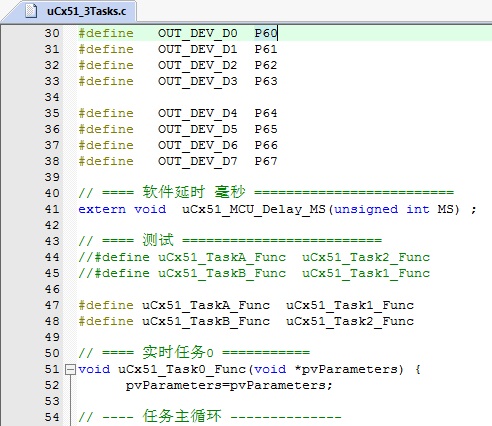

(13)实时任务B优先级大于实时任务A的运行效果。按照前面第44行和45行的映射,实时任务B对应于“Task1”,实时任务A对应于“Task2”,由于“Task1”任务的优先级大于“Task2”任务的,所以只有实时任务B能够被运行,实时任务A永远不会被运行。下面为实际的运行效果:
从视频中可以看到5个LED依次闪烁,但LED0和LED0一直不发光。
下图是逻辑分析仪得到的时序图,可以清楚地看出这个依次闪烁的过程:
(14)实时任务A优先级大于实时任务B的运行效果。如果将上面程序修改为下图:
按照前面第47行和48行的映射,实时任务A优先级大于实时任务B,实际的运行效果为:
从视频中可以看到在5个LED依次闪烁的过程中,LED0和LED0周期地发光,说明实时任务A得到了执行,周期地放弃CPU控制权让实时任务B得以执行,又周期地抢夺了实时任务B的CPU控制权,获得程序执行权,执行发光程序,发光100毫秒后再放弃CPU控制权。

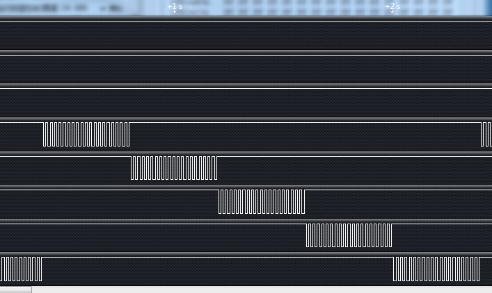

在实时任务A中LED0和LED1发光时,实时任务B的跑马灯是被暂停的,这个效果在视频中不容易看出来,但在下面的逻辑分析仪时序图上就很清楚了:
最上面两个通道代表的LED0和LED1在每次发光(低电平)时,都会打断某个LED(下面的5个通道代表)的闪烁过程,延长这个闪烁的闪烁时间。
