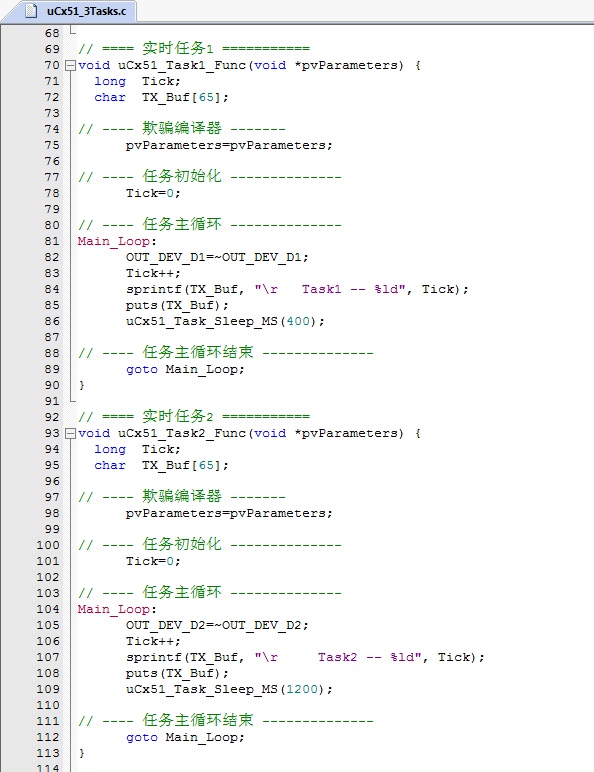

(8)下图是实时任务1和实时任务2的程序:
程序结构与实时任务0高的相似,就不一一介绍了。

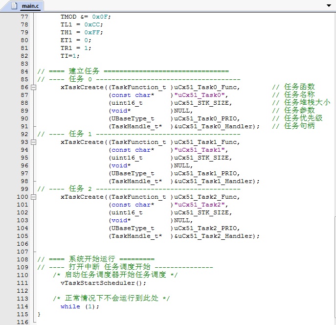

(10)建立任务。FreeRTOS用“xTaskCreate”函数来建立任务,对每个任务调用一次就可以建立起任务。本范例建立任务的程序见下图:
(11)当所有任务建立完成后,调用“vTaskStartScheduler()”函数后任务调度器就开始工作,将CPU的控制权交给各个任务。由于每个实时任务都有无限循环,不会退出,因此这个函数调用也绝不会返回,第111行以后的程序也不会得到执行。

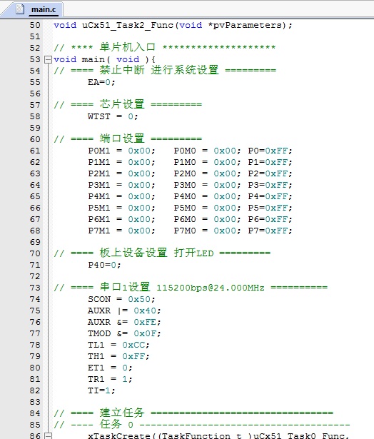

(12)除了FreeRTOS系统需要初始化外,单片机硬件系统也需要初始化。因此像所有的单片机程序一样,本范例也包括了STC32G实验箱的初始化部分,见下图。
