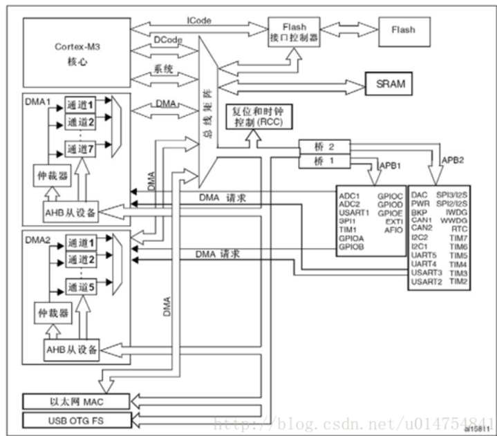

1、单片机与桌面系统的基本架构:
上图的内核架构图将stc32g和arm contex-m3 做了一下对比,从图中可以看出同老师说的一样国产单片的不论是在内核结构还是在硬件外设方面都已经同国外的单片机达到同等的水平。而且在某些地方有自己的特殊的优势。比如CISC复杂指令集和工作寄存器组stc有4通用寄存器多态复这个特点在相同的时钟频率下让STC单片机的指令运行效率有了成倍的提高。硬件浮点数硬件计算单元同CISC指令集的结合让内核负载率大大降低。剩下的就是外设单元挂载规模而已正如老师所讲国产芯片的春天才刚刚开始!

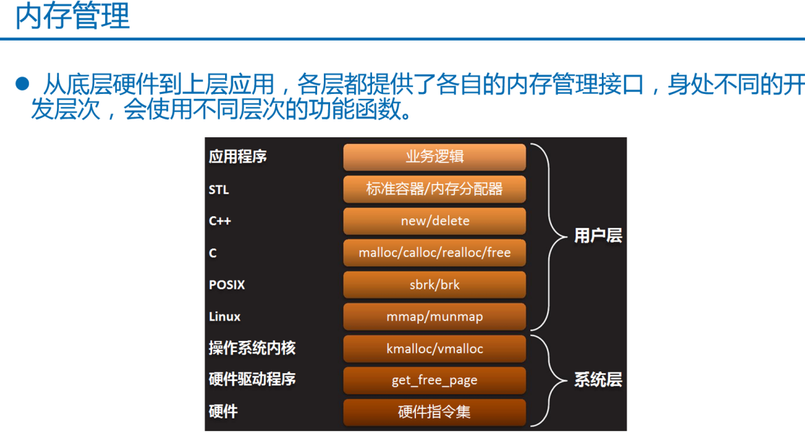

以上分享一些关于linux系统软内核的分层框架和内存分层帮助理解何老师所说的单片机发展趋势和微机系统的分层结构,以及从芯片厂家-内核裁剪-内核移植-外设驱动修改-桌面应用开发的层次流程。

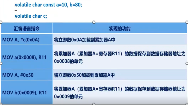

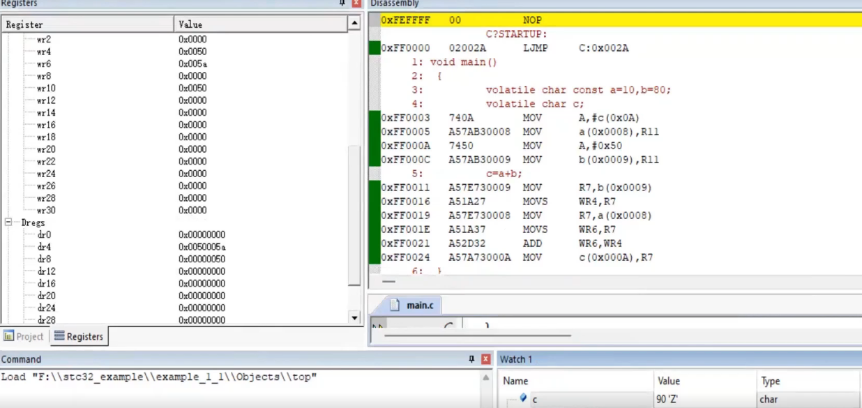

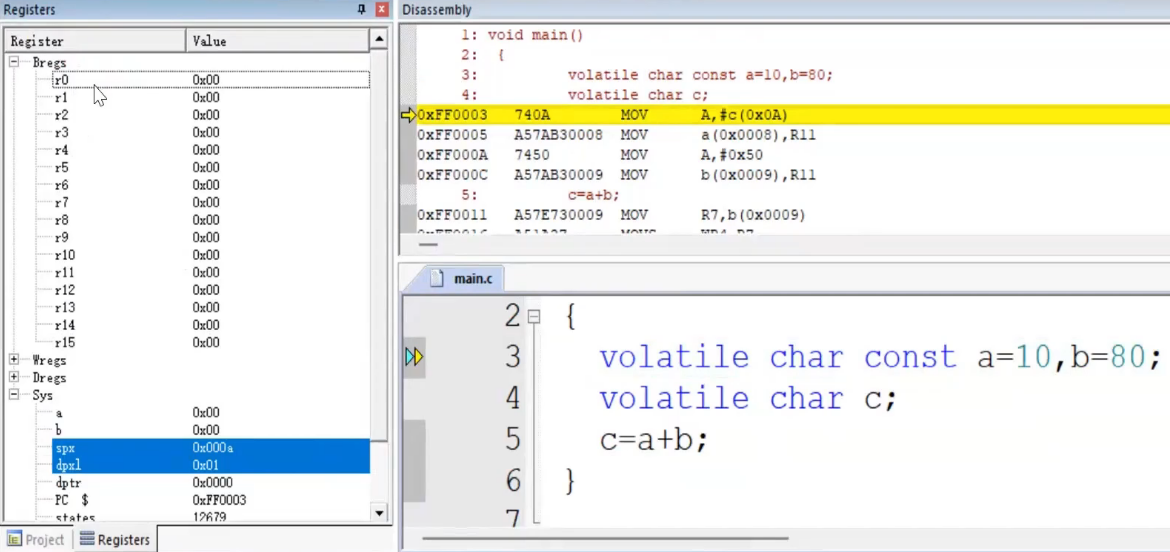

volatile 强调常数不进行优化要放到存储器中,否则会直接放到寄存器中,第一次看到这么详细的运行流程收获感满满。
      反汇编由操作码和操作数两部分组成,操作码代表要实现的功能,操作数为要操作的数据或者存储器的值。

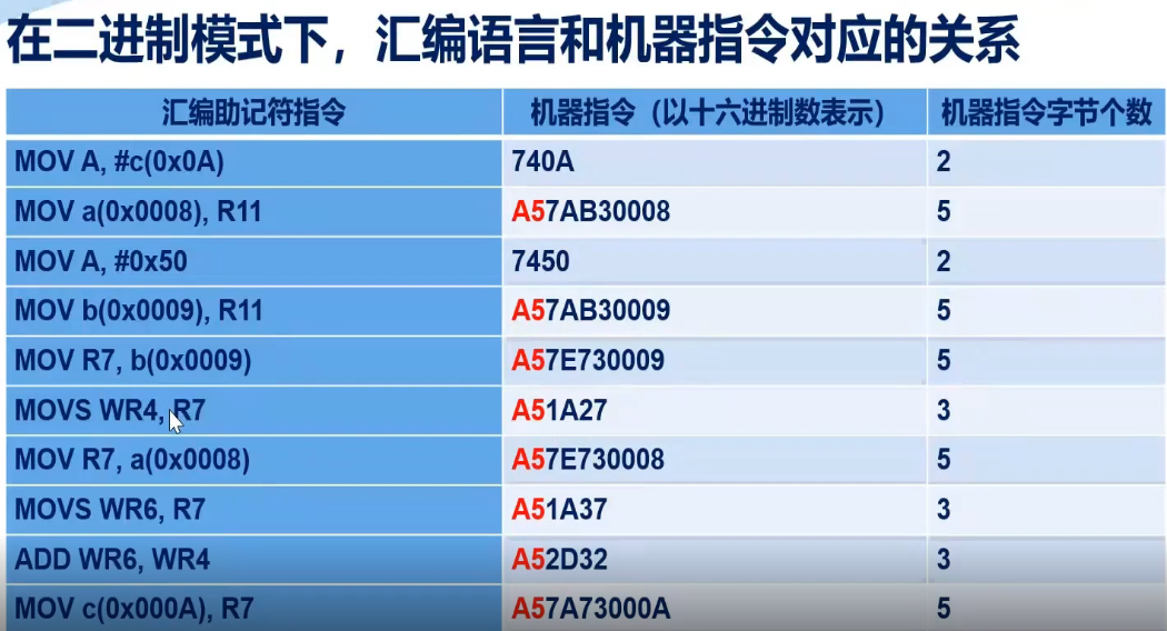

       MCS251的指令格式:
                  操作码  目标操作数,源操作数
          例如:MOV  A,#c(0x0A)   #将自定义存储器c的数据移动到累加器A

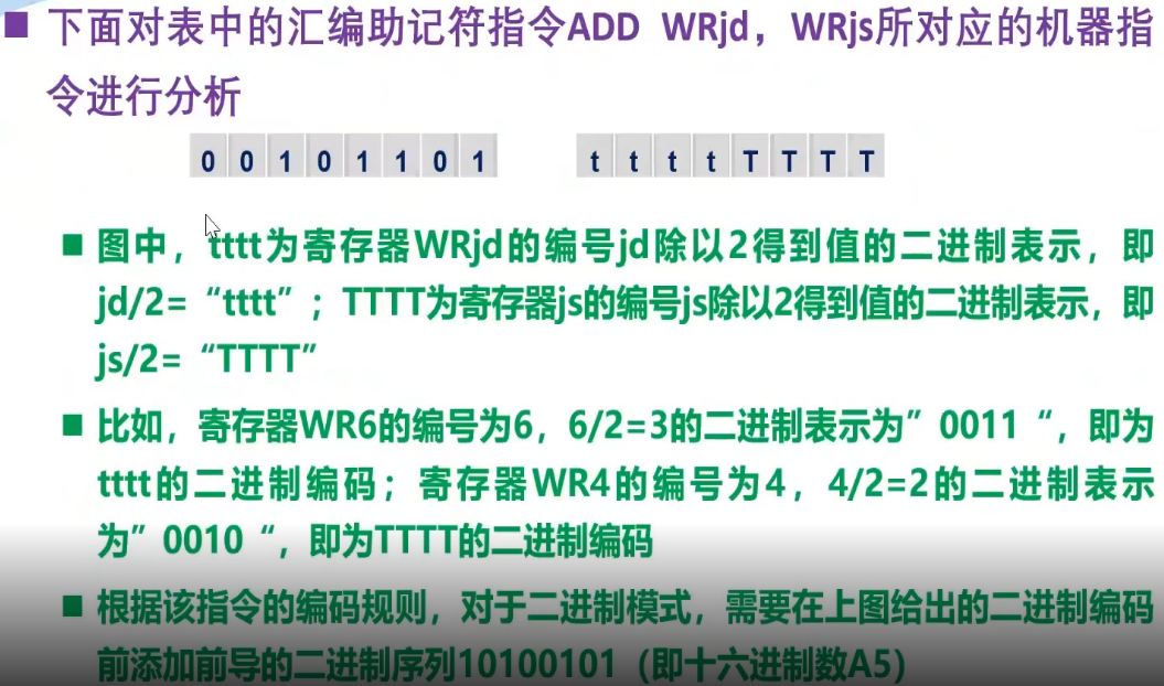

                   ADD WR6,WR4   #16位加法指令

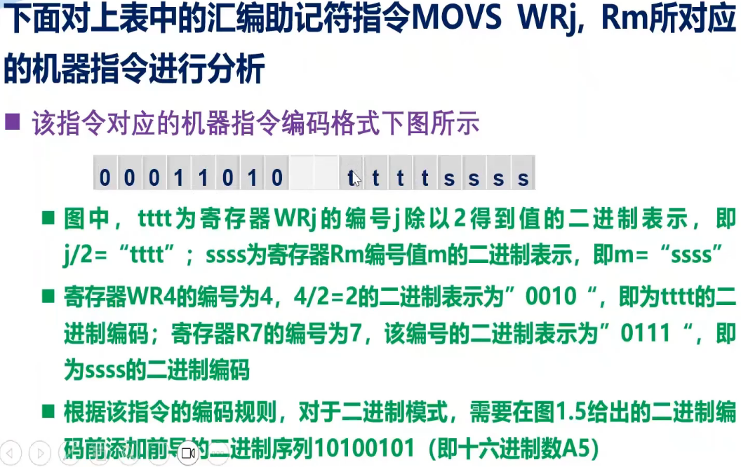

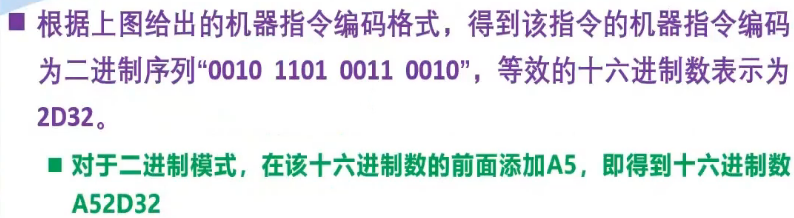

                   MOVS  WR6,R7   #带符号扩展移动指令,将8位R7的数据移动到16位寄存器,并进行符号扩展。

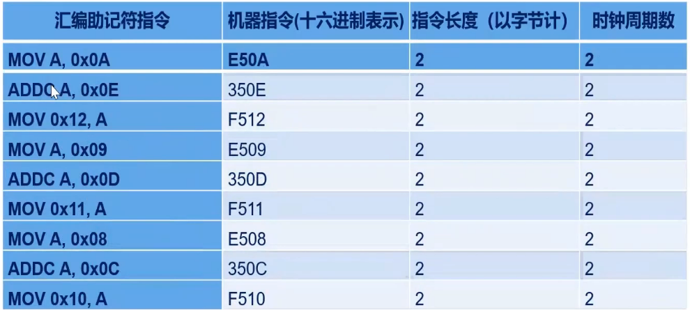

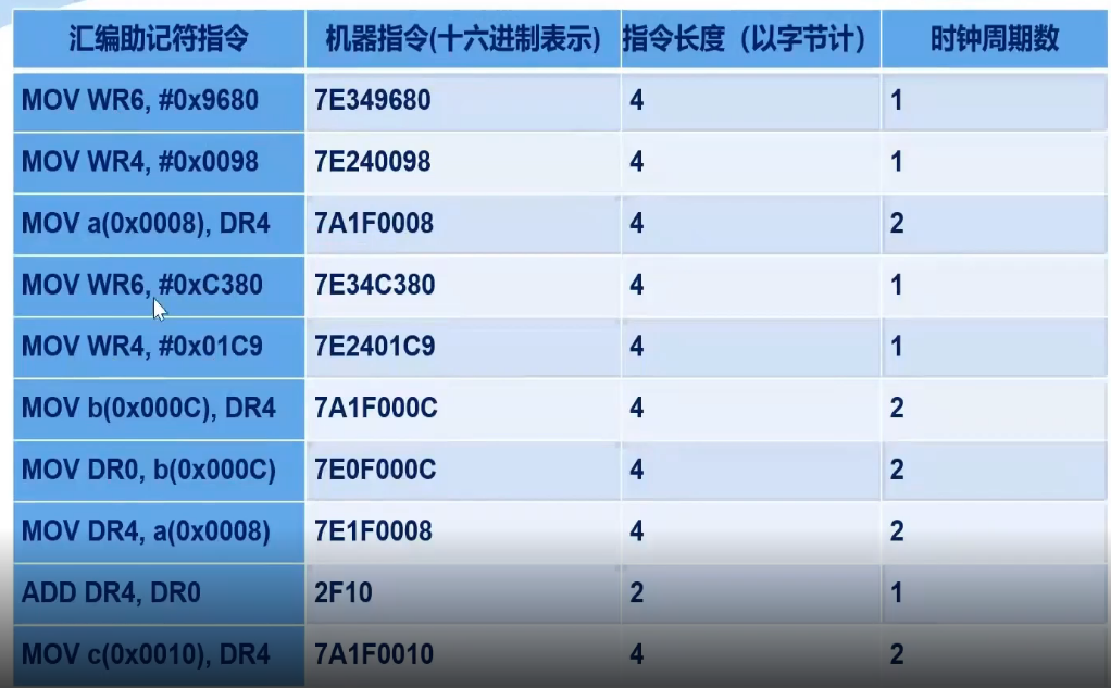

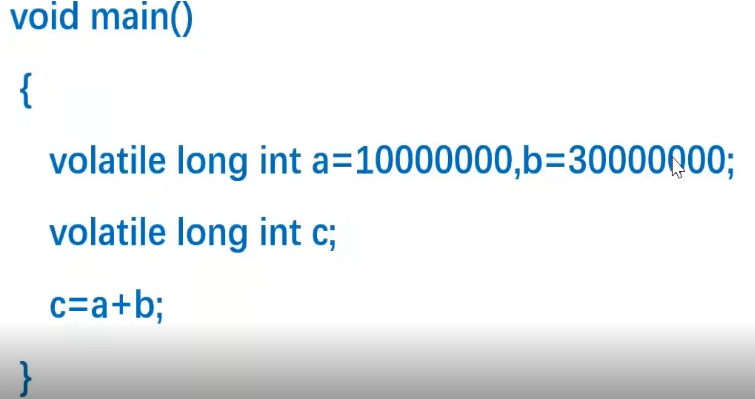

5、单片机的性能评价:

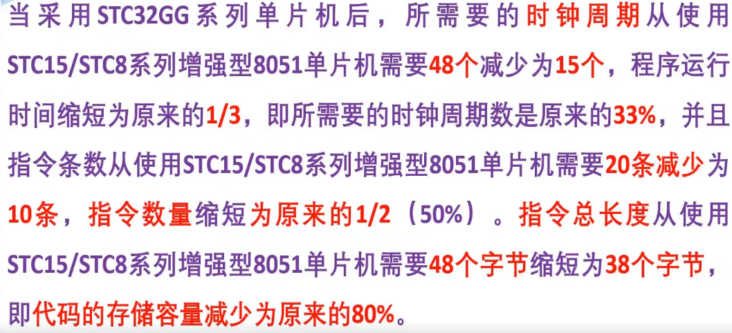

8位stc15/89单片机需要20条指令48个字节,48个指令周期。
32位STC32G单片机,总共需要10条指令38个字节15个时钟周期。其中一条ADD DR4,DR0 指令执行32位加法操作。

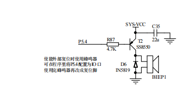

通过这一段时间的学习,想法很多。手痒的的不行找几个demo动动手。在测试过程中发现一个问题蜂鸣器驱动失效。
解决方法和思考过程:
        思考方向:
              1.程序中寄存器配置错误。
              2.蜂鸣器损坏。
              3.电阻虚焊。
              4.IO共用的复位电路有问题。
              5.主芯片有问题。
       解决过程:

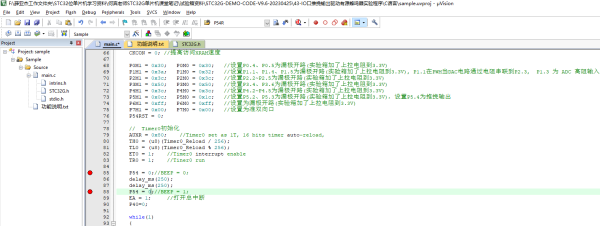

        1.将IO口单态使能,通过外用表测量电阻R87的电压观察蜂鸣器驱动状态。
            测量结果是4.68V,拉不低。在程序中设置P54为IO口模式也是一样。

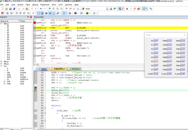

       2.联机仿真观察IO口状态

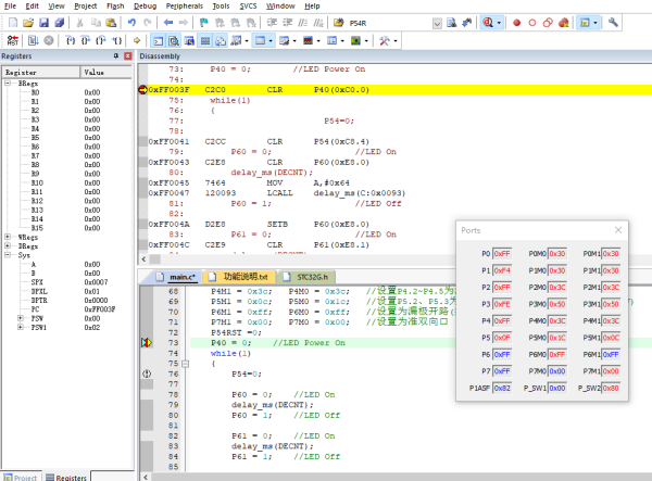

打开IO口观察窗 Debug→All-Ports→发现0x1f P54也是高电平

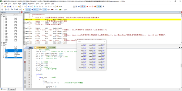

注意脱机仿真是看不到IO口状态的。
怀疑是不是IO其它复用功能设置了IO口的配置。所以重新写一个最简单的程序进行测试。
8.png 排查P54的复用功能已经没有开启任何复用功能了。

3.短接一下R48靠近T2基极的部分,可以触发蜂鸣器,说明蜂鸣器和三极管都没有问题。

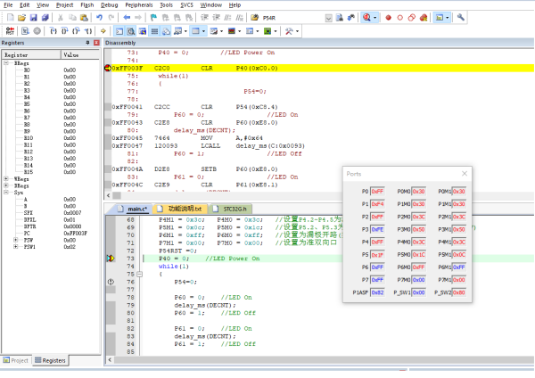

6.再用仿真观察P54口的状态。
9.png 在程序中增加LED灯驱动是问了排查IO操作的局部问题还是全局问题。
