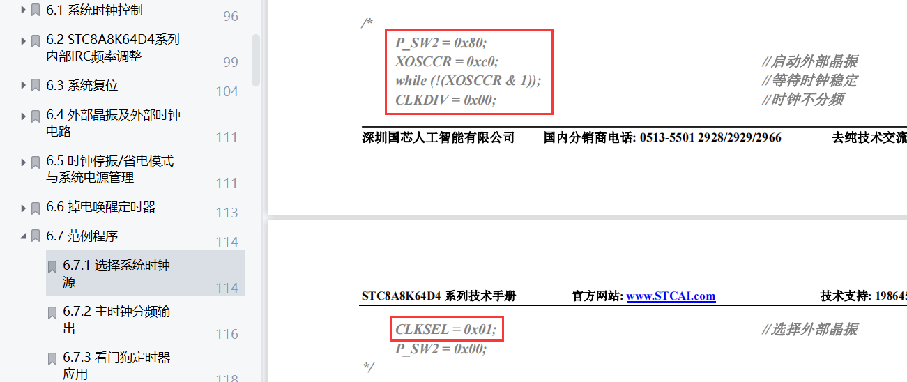

发表于 2023-8-5 13:58:07 | 显示全部楼层
烧录时设置的IRC频率是芯片上电后默认运行的频率。
芯片上电启动后默认使用内部IRC运行,如果执行了切换外部晶振指令,才会切换使用外部晶振做系统时钟:

发表于 2023-8-5 14:46:40 | 显示全部楼层
星星*** 发表于 2023-8-5 14:39
我的意思是从IRC11.0592切换到32M频率,这个过程能平稳切换吗?
还是说IRC也设置成32M,再切换到外部32M频 ...
外部振荡稳定后就可以切换,不需要内部IRC设置同频再切换。
在初始化里切换时钟也不会有感觉。如果在运行过程中切换可能会感觉定时器/串口波特率等产生了变化,需要重新进行调整。
