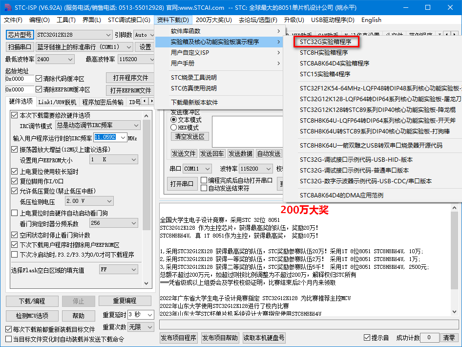

# 1.STC-ISP软件的下载
STC-ISP V6.92A 完整版(需要填写验证码)
软件下载[STC-ISP](https://stcai.com/filedownload/720401)
STC 官方烧录软件,可用于烧录 STC 全系列单片机,并集成大量实用的开发工具。

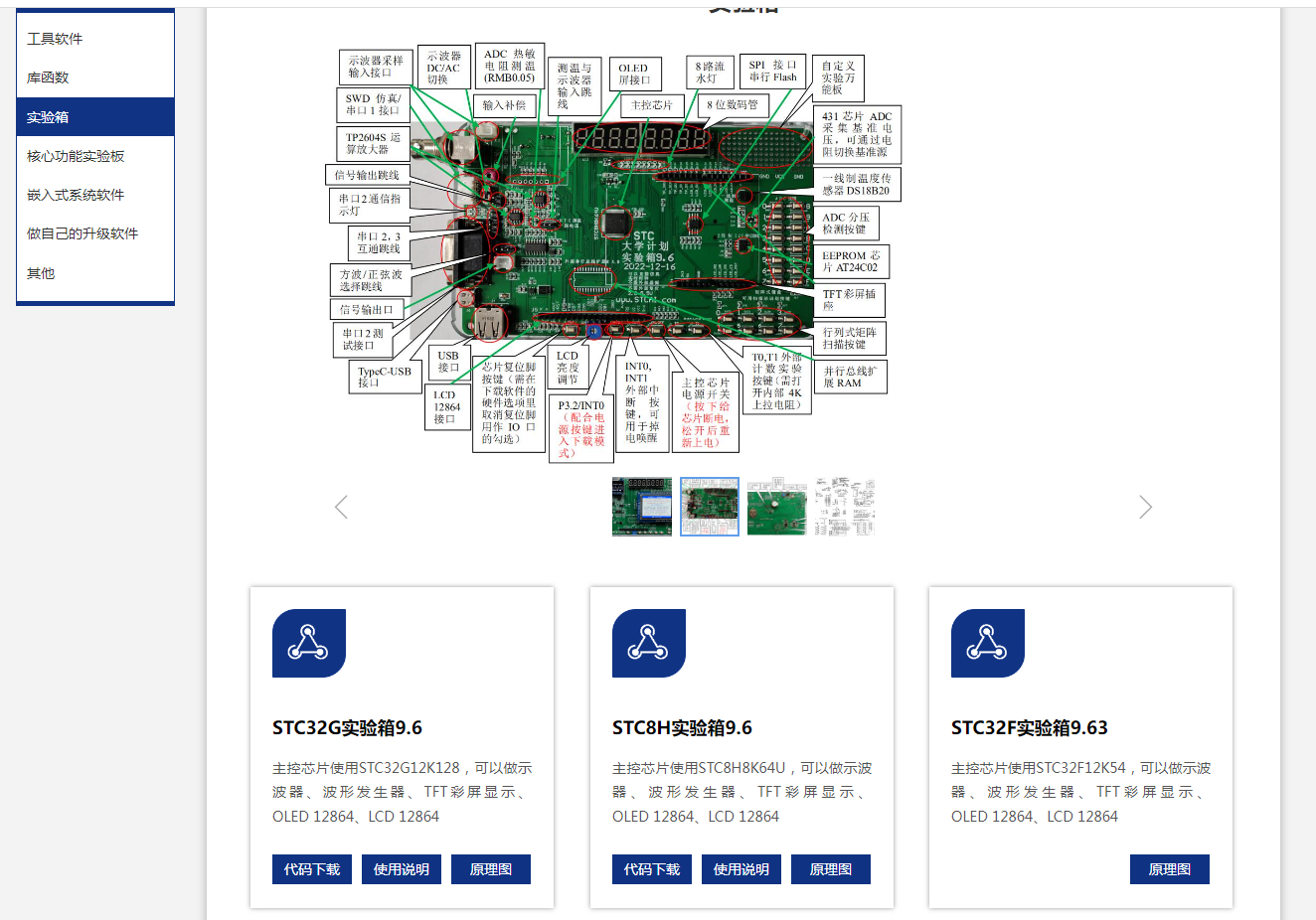

# 2.STC32手册下载
下载方法1:ISP软件内下载(可以在线预览)
下载方法2:官网下载
国芯官网[STC32系列芯片手册](https://stcai.com/cp_stc32xl)

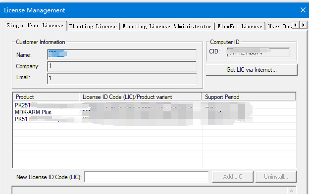

## Tips:如何同时安装Keil的C51、C251和MDK
错误提示:
> Warning: Registered ARM Compiler ignored, Version needs to be 5 or higher.Path: 'ARMCLANG' !
出现以上提示的原因是兼容性问题,如果同时安装ARM,C251,C51,需要注意安装顺序。
经测试windows 10 X64环境下,合理的安装顺序为:
> C251(c251v560版本)---->C51(C51V961版本)---->ARM(MDK538a版本)---->Keil.*****_DFP.****.pack包。

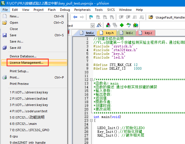

最后用激活工具进行正常激活即可。
需处于激活状态:

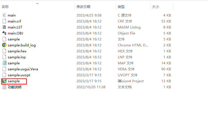

# 7.第一个工程的编译和下载
以E:\STC32\STC32G-DEMO-CODE-V9.6-20230425\01.1-用P6口做跑马灯-入门版为例,选择C语言版本例程:
打开工程文件:sample.uvproj
build:
