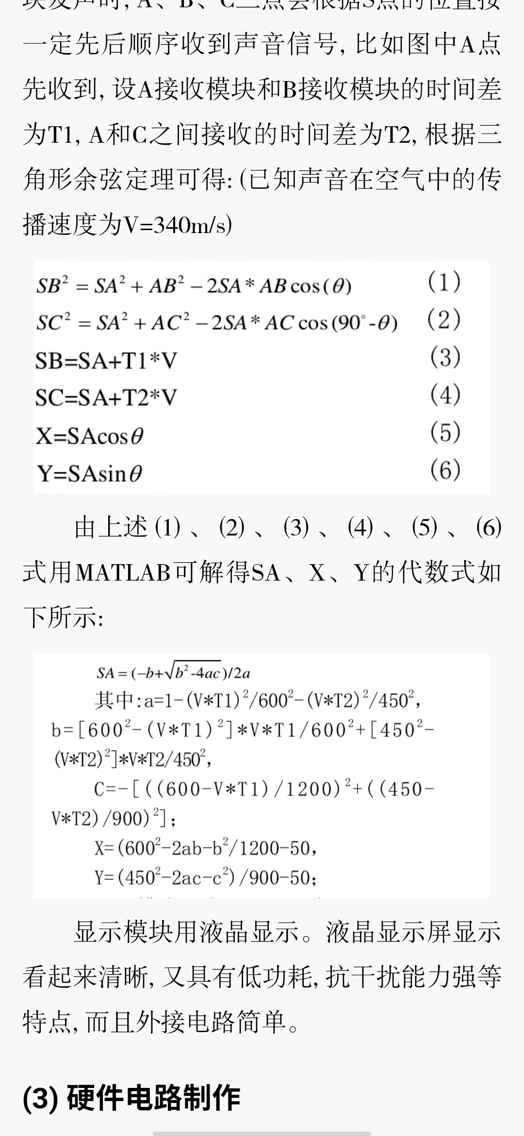

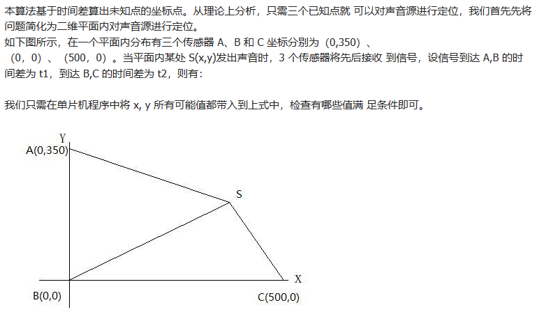

算法1
算法1
算法2
算法2

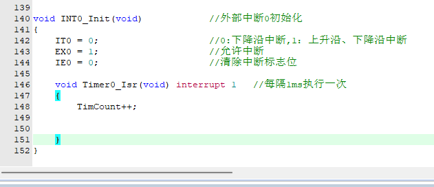

发表于 2023-8-4 16:56:57 | 显示全部楼层
外部中断函数,不能嵌套定时函数,怎么能实现外部信号来时开始计数

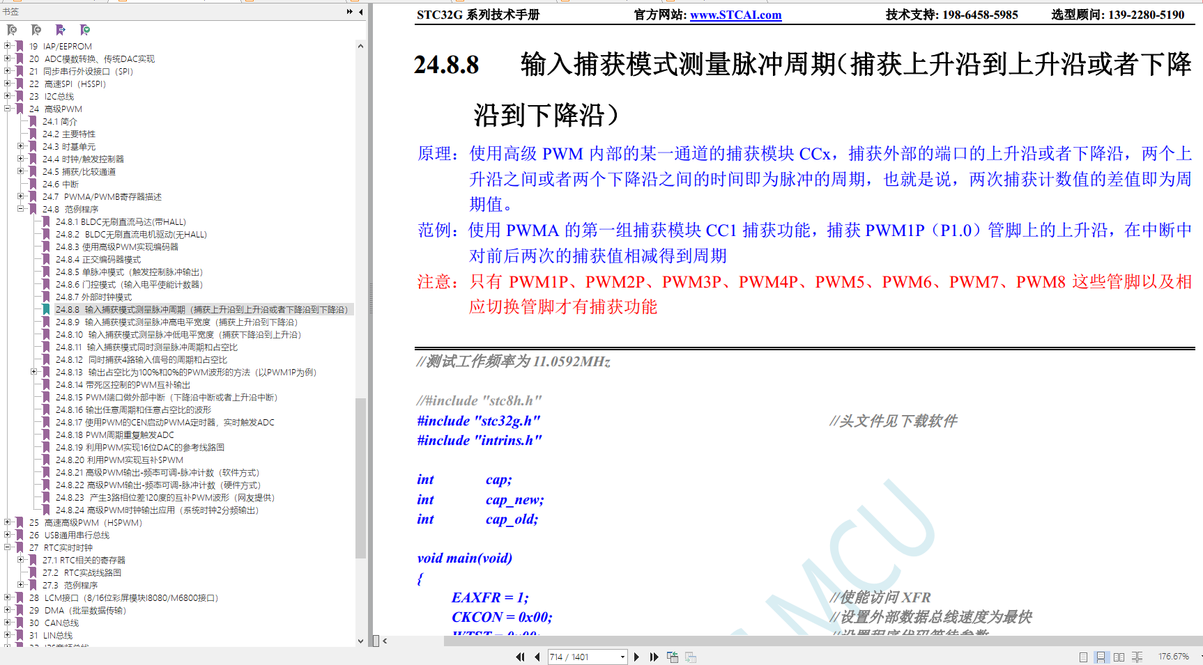

用外中断处理会有延时,建议使用PWM的捕获方式。
03-PWMA-4个捕获通道
04-PWMB-4个捕获通道
STC8H系列-高级PWM相关程序.rar (2.02 MB, 下载次数: 203)
