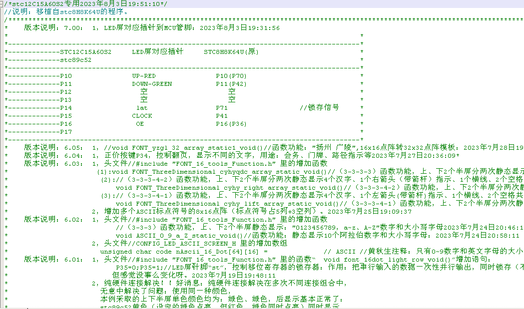

第二篇实践总结:几种型号的stc单片机驱动LED屏模块注意事项。
1:stc89c52:可以使用P1\P2口,但使用P0口需要外接上拉电阻;
      LED屏的“OE\R1\R2\G1\G2\LAT\CLOCK”其中的“R1\R2和\G1\G2”不能同时用,
      否则干扰很大,无法显示;
2;stc12c5a60s2,没有上述问题。
  以上两款的MCU,速度较低,因此,亮度不够。
3,STC8H6K64U:问题:LED屏插针的“LAT\CLOCK”不能和“R1\R2和\G1\G2”在同一个并口中,
     解释:例如不能同时在P1口。
