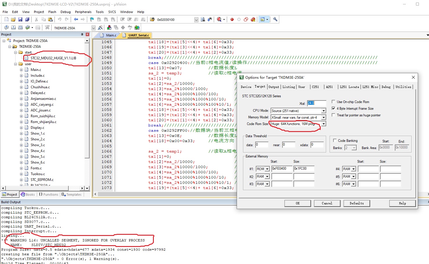

1. 用LARGE型数学库不告警,用HUGE型数学库就警告,我工程是HUGE超64K的呀??

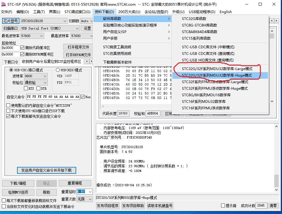

2. 请教一下MDU32硬件乘除咋用呀 ,工程加载这个库文件编译就可以了吗,编译后工程内的32位乘除会自动优化吗?我工程显示和通讯部分有大量求余取模运算,想用硬件计算优化一下速度可行否??

1.警告信息只是说明有些函数没有被使用,可以不用管的。
2.将库文件加载到项目里后,程序里只要用到库文件支持的算法,编译器就会自动调用库文件里的函数进行计算。使用硬件库计算会提升运算速度。

我的STC32G12K128工程是超64K代码,必须设置为Huge模式,但加载Huge-MDU32库编译会告警,用 Large-MDU32就不会告警;怎样把这个告警去掉,本人强迫症呀? 另外:如果直接用 Large-MDU32会有问题吗,编译后好像没提示什么呀,是不是也能用呀??? 2.jpg
