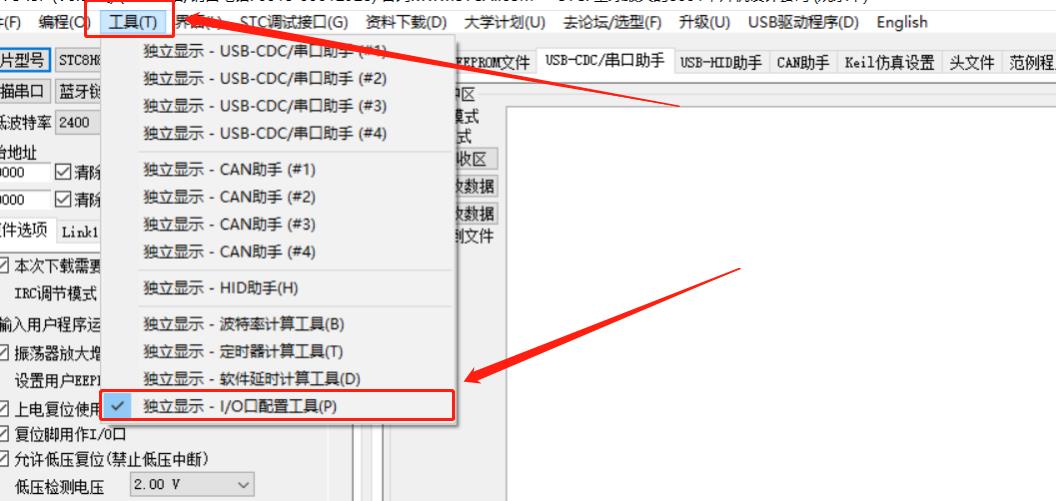

(3)端口模式:STC8H系列单片机增加了端口模式功能,可以通过程序进行直接配置端口模式以满足用户的需求更加方便,可以配置为准双向口,推挽输出,高阻输入,开漏输出,具体配置是设置这两个寄存器PnM1.x PnM0.x ,像传统的单片机就没有此功能。讲到配置寄存器肯定就有人要头大了,没关系,很简单STC-ISP软件有个小工具,可以直接生成,很方便,推荐大家取使用
端口模式配置参考
端口模式配置参考
如何找到小工具
如何找到小工具
