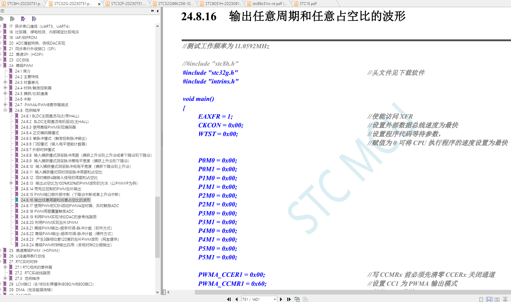

我现在需要输出两路pwm,一路固定输出50hz,l另一路根据我所得的频率数据输出pwm,我要怎么配置啊,求程序
另一路根据所得的频率数据输出pwm,是控制占空比吗?  详情 回复 发表于 2023-8-4 23:53

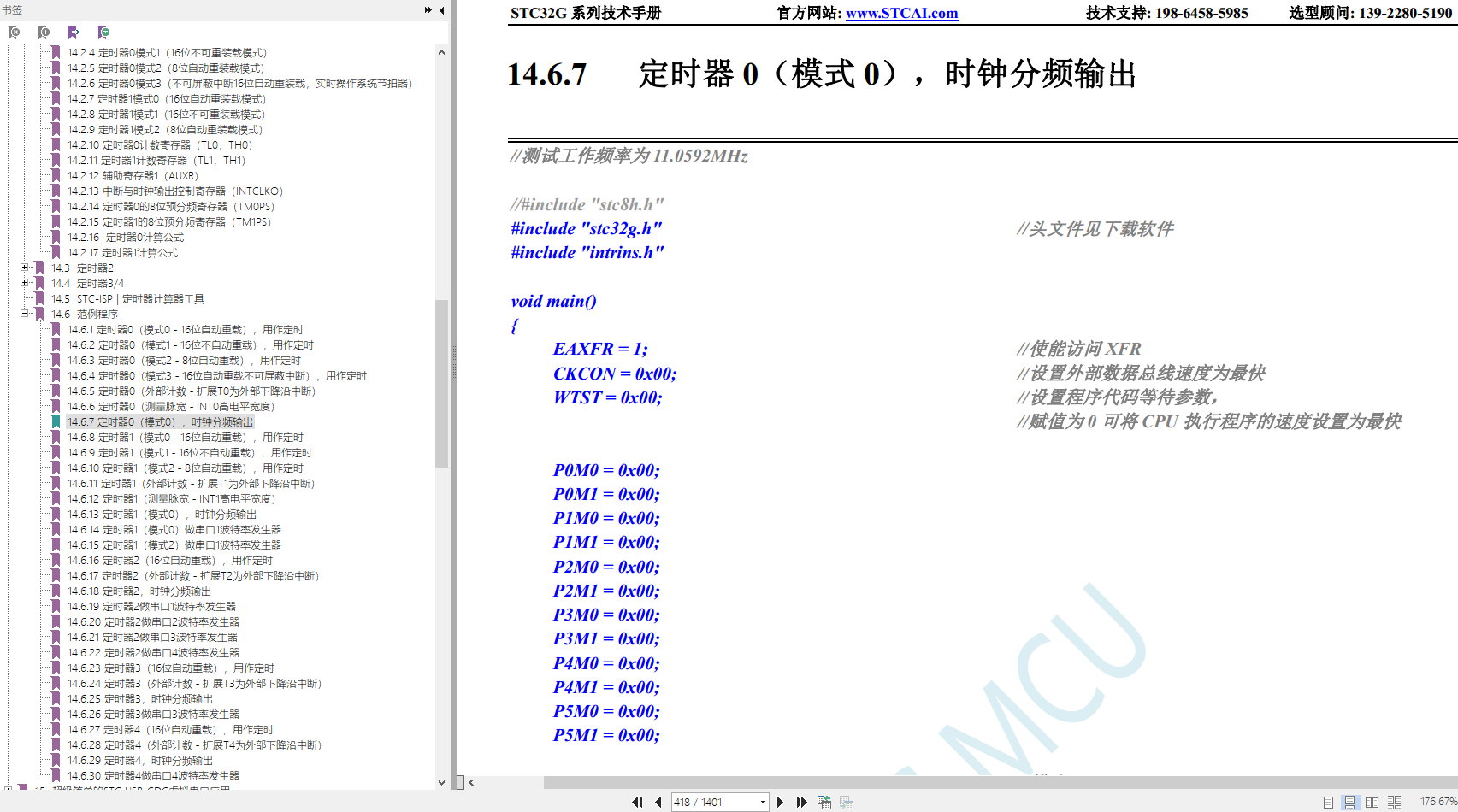

没有暂空比的要求,就用定时器的分频输出功能,
T0CLKO, T1CLKO, T2CLKO, T3CLKO, T4CLKO
如有占空比的要求,就用PWM
