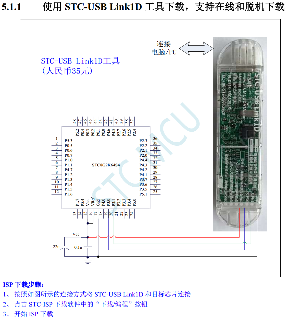

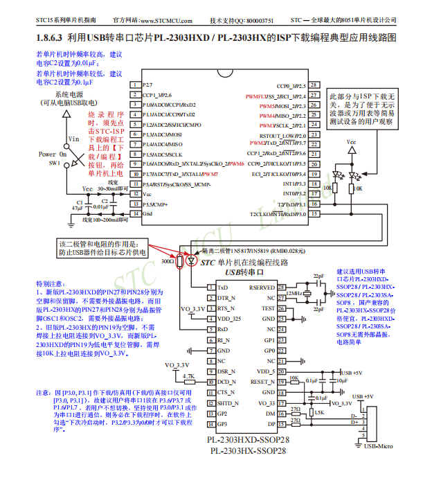

大家好!
我遇到两个产品,如果连电源板或者马达,即使不通电也不能烧录,我按照下面指引加了RXD 加了300R,TXD加了反向二极管,但是一直不成功。
每次都要将12V供电线或直流马达断开才可以烧录,比较麻烦。
哪里可以买这种做好隔离烧录器?

发表于 2023-8-3 11:08:32 | 显示全部楼层
建议程序里加个不停电下载的功能,就能完美解决了!参考手册这个章节

买了新的mini还是不成功,只能断线升级
是 U8W-MINI 还是 STC-USB Link1D?  详情 回复 发表于 2023-8-8 14:10

发表于 2023-8-8 14:10:24 | 显示全部楼层

发表于 2023-8-8 14:51:48 | 显示全部楼层
自己的原理图,如何连接的图发上来,否则无法分析

发表于 2023-8-8 15:00:44 | 显示全部楼层
没看到电路图,从描述来应该是通过其他IO引脚供电导致断电不彻底造成的。1楼冲哥的是个好办法。这种不是隔离的问题了,要彻底断电或看看芯片是否支持USB下载(不能有其他外围及P32要可接地)。
btw: 我以前试过使用光耦隔离的串口适配器下载STC单片机,下载失败,可能是光电隔断的信号传输不良。(不是这个场景)
