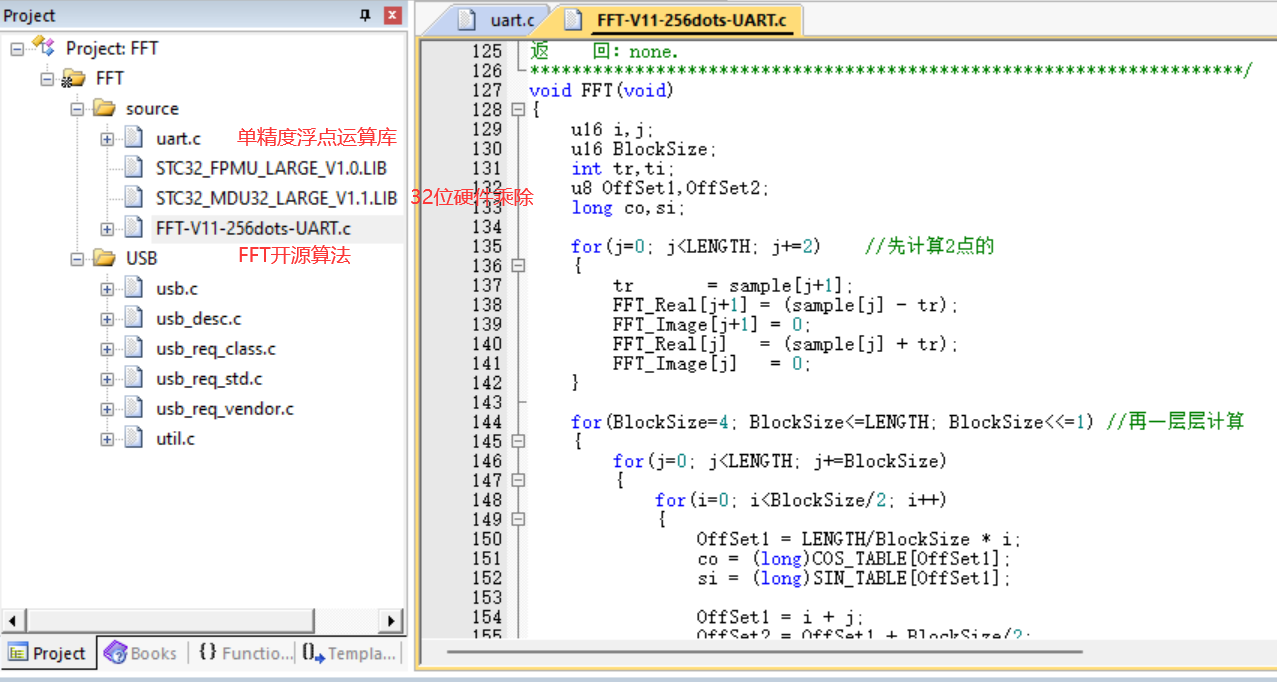

FFT函数是开源的,封装库只是单精度浮点运算库,与32位硬件乘除单元库。
STC32G没有单精度浮点运算单元,就不需要添加“STC32_FPMU_XXXXX.LIB”文件,只要添加“STC32_MDU32_XXXXX.LIB”文件。
STC32G浮点运算使用keil软件库来计算,速度稍微慢一点。

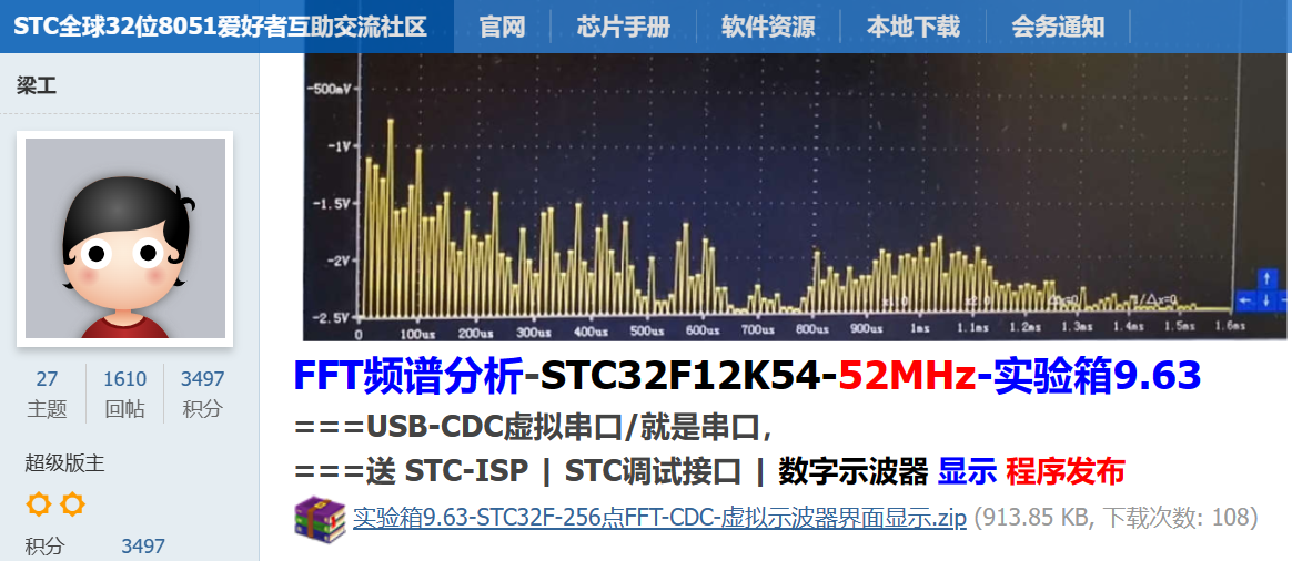

我改成STC32G12K128的了,主频30MHz,先发程序,使用说明还没来得及改。
MCU:STC32G12K128,例子使用实验箱9.61验证。
主频:30MHz。
FFT: 256点采样,128点频谱显示,USB-CDC传给STC-ISP里的示波器界面显示频谱。
采样频率最高25.6KHz,下面的程序已按楼主要求用12.8KHz采样,分辨率50Hz。
实验箱9.61-STC32G-256点FFT-CDC-虚拟示波器界面显示.rar (304.17 KB, 下载次数: 447)
